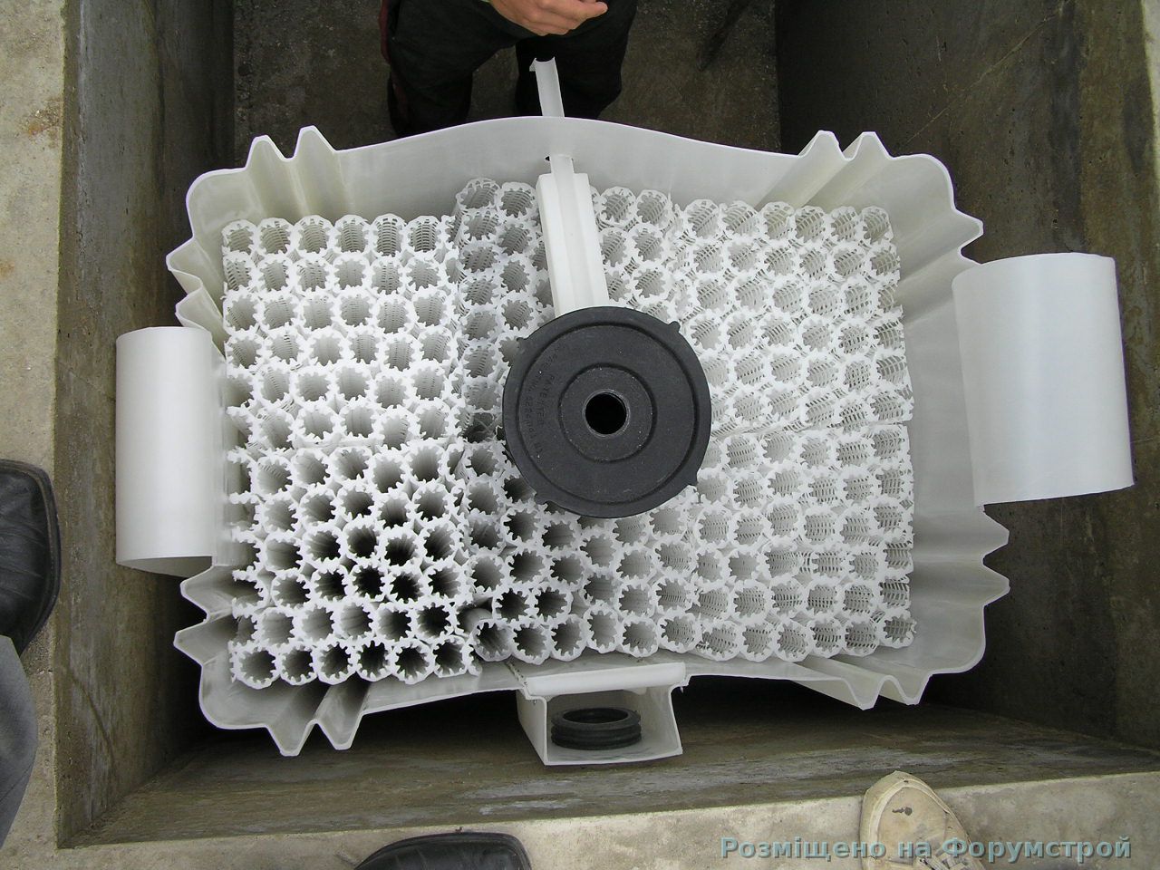

    В Украину Зашли новые технологии по автономной канализации: Запатентовано В США Технология использования СОТ.
    Сточные воды попадают в емкость, в которую установлена одна из систем FAST®. Здесь происходит осветление жидкости. Далее с помощью нагнетательного вентилятора (компрессора), подающего сжатый воздух через внутреннюю трубу эрлифта, жидкость вытесняется во внешнюю трубу, попадает в эрлифт и разбрызгивается на соты пластикового контейнера. Здесь происходит переработка сточных вод колониями аэробных бактерий. Очищенная жидкость выводится через выходную трубу.
	Назва:	Соты.JPG
	Переглядів:	3
	Розмір:	252.4 Кб
