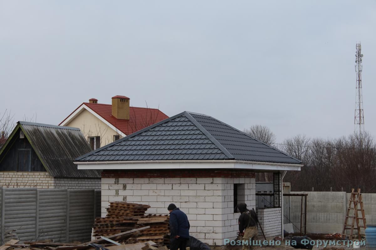

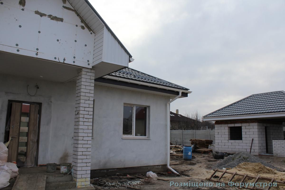

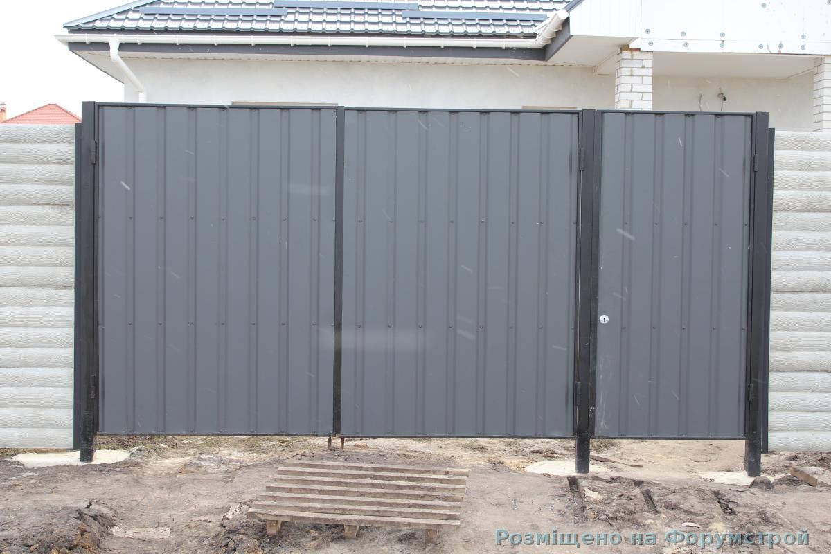

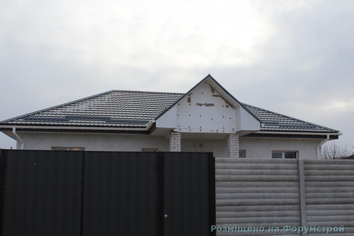

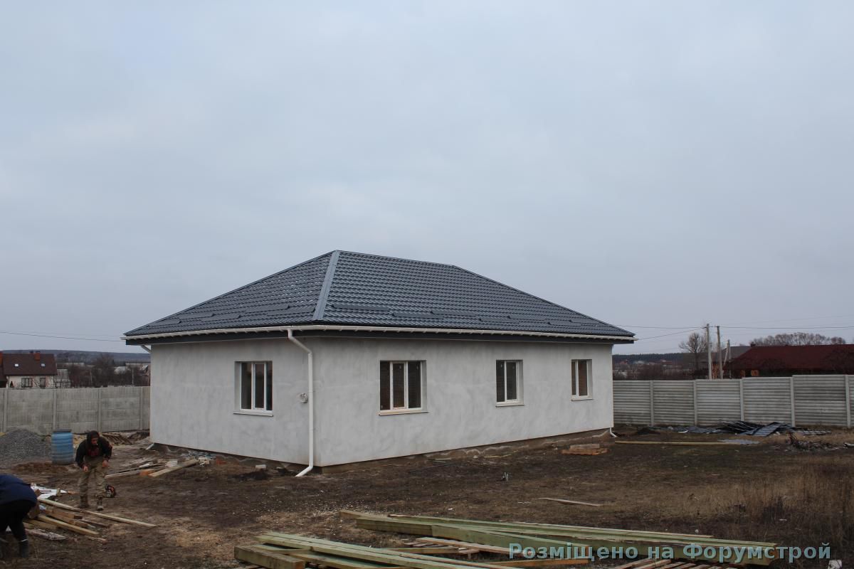

    Добрый день.
    В прошлом году строили дом одноэтажный 12*14.
    Так вот: участок, скважина, септик, еврозабор, фундамент, дом, крыша, подведение электрики, окна, разводка электрики в доме ну и по мелочи , а и плита пола.
    Заказчику обошлось в 40 000.
