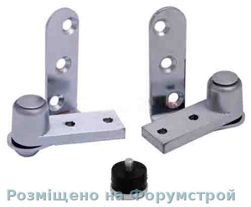

    За умовчанням Re: Как выбирать двери? Советы и отзывы о межкомнатных дверя
    Цитата Повідомлення від Renn
    Не в цене дело.Можно купить самые дешовые мдф двери под покраску за 130 грн.,хорошо их прокрасить, и они у вас прослужат не менее 10 лет.А можно купить итальянские за 3500 и они уже через месяц начнут разваливаться.
    В чем прикол?
    Да вот совсем недавно столкнулся с итальянскими мдф дверями.Мало того,что они покрыты не твердым ламинатом,а обычной бумагой,которая легко сдирается,так еще у них стоят петли не совсем удачной конструкции.И дверь под эти петли тоже никак не расчитана.Дверь тяжелая,как из массива дуба,а петли хлипенькие,да и крепятся они к двери всего двумя шурупами.Место крепления петель сделано из мдф,который начинает расслаиваться под весом двери.
