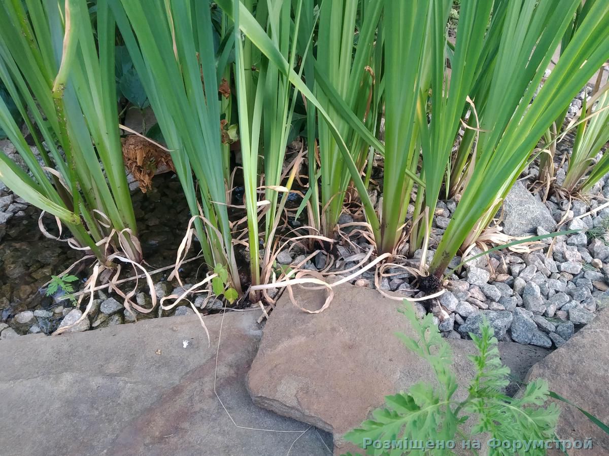

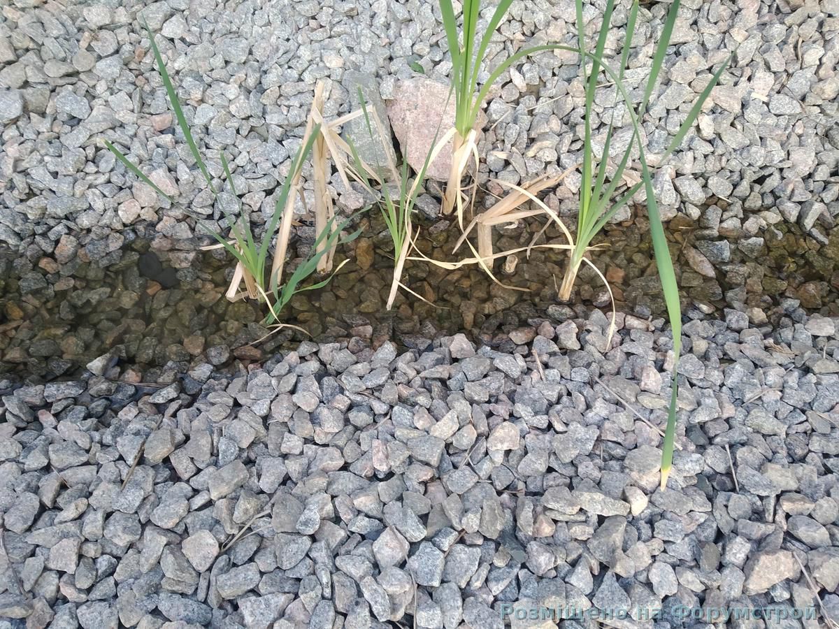

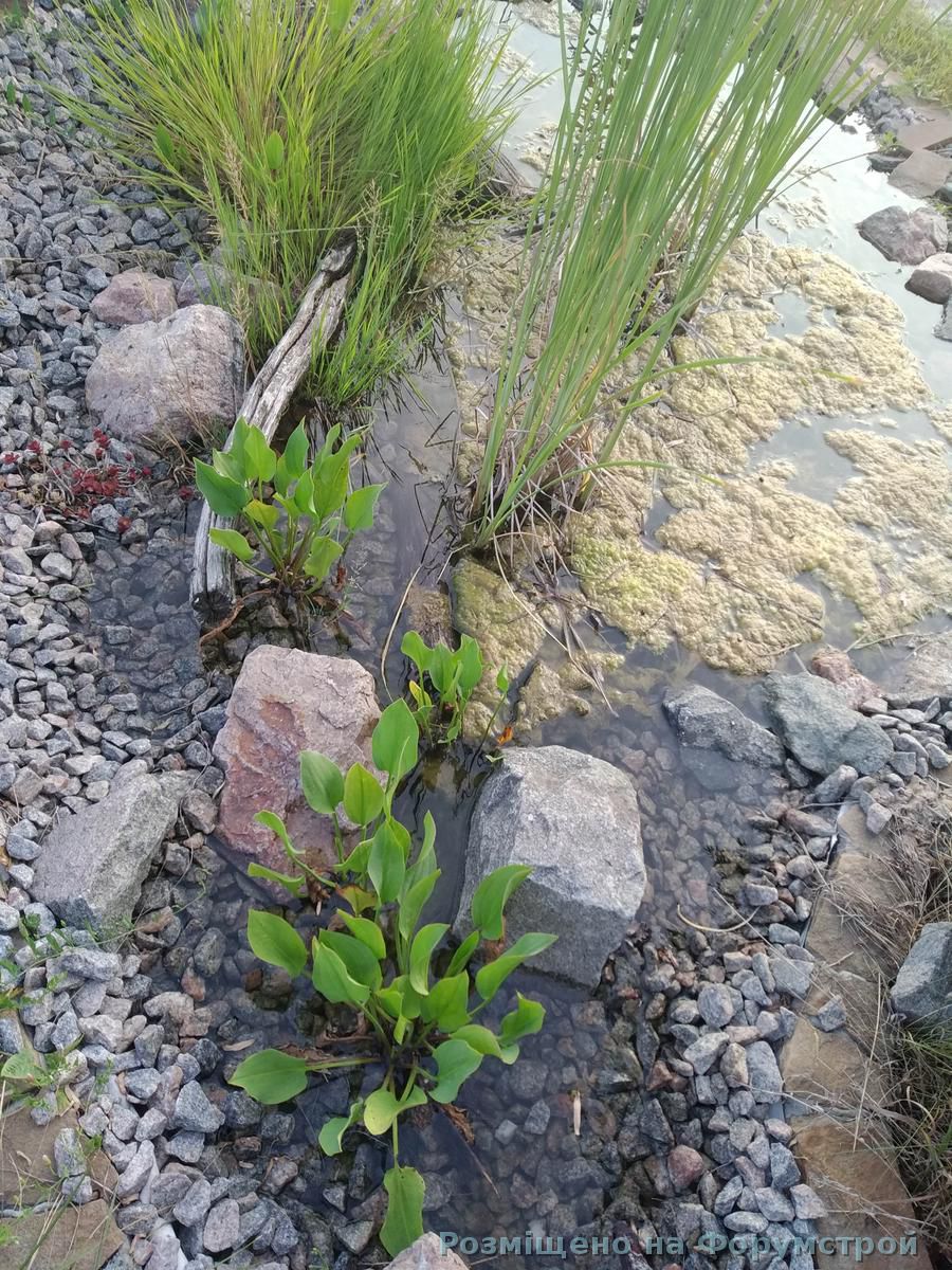

    на второй фото болотные ирисы, чувствуют себя отлично
	Назва:	IMG_20190615_195453.jpg
	Розмір:	215.8 Кб
    на тетьей камыш, чтоото ему не нравится

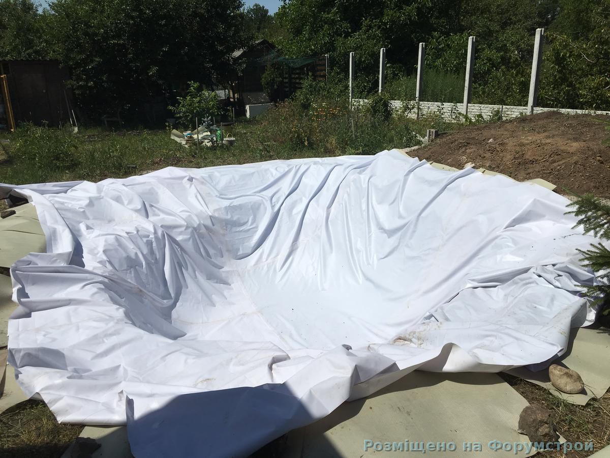

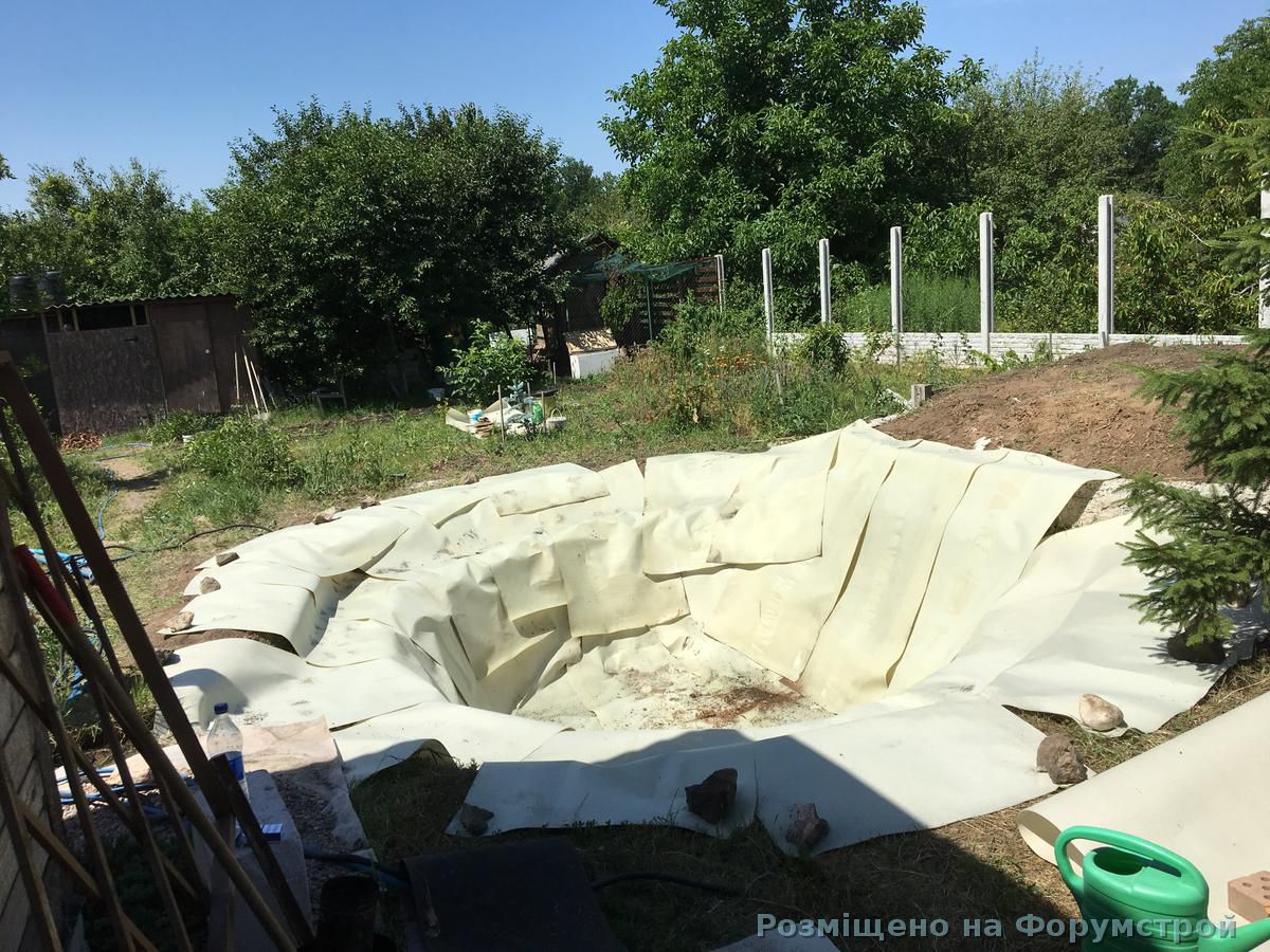

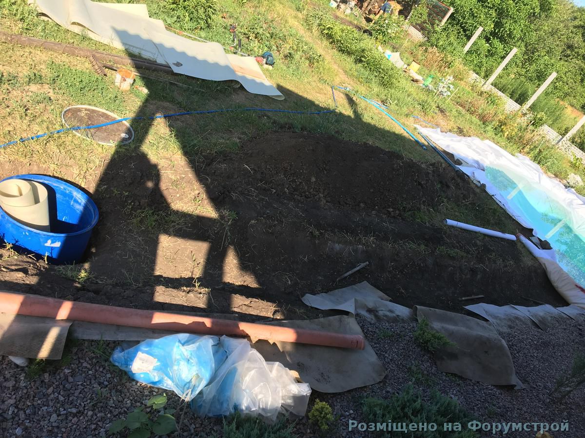

    Покажу, что за сегодня сделали

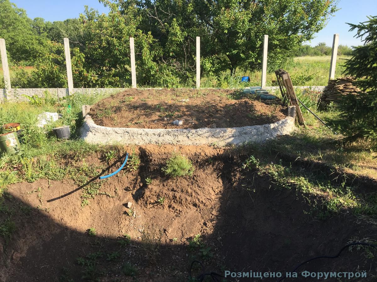

    Это не сегодня залили стеночку, будет обкладываться бутом. Правда не знаем как отделать торец
	Назва:	14398AA0-C519-48C1-9A6D-27E4AE765557.jpg
	Розмір:	321.0 Кб
    А это сегодня
	Назва:	1B6C0555-B91D-45CA-A240-E70088D42EC1.jpg
	Розмір:	256.9 Кб
	ID:	11363 Натисніть на зображення для збільшення.
	Назва:	311F268A-7410-48DB-8E12-9BB386342730.jpg
	Розмір:	229.4 Кб
	ID:	11364 Натисніть на зображення для збільшення.
	Назва:	8CE16956-8DC0-44FC-87F2-3A42D7C72889.jpg
	Розмір:	169.0 Кб
	ID:	11365 Натисніть на зображення для збільшення.
	Назва:	632D46E6-E899-4A8C-81D4-8F588E0FCE0A.jpg
	Розмір:	163.6 Кб
	ID:	11366 Натисніть на зображення для збільшення.
	Назва:	D4734A4F-B4DC-4E95-A118-6F38E849C331.jpg
	Розмір:	229.4 Кб
    Немного пролетели с основным размером , надо было чуть больше заказывать. Пробовал сам клеить нормально получается.

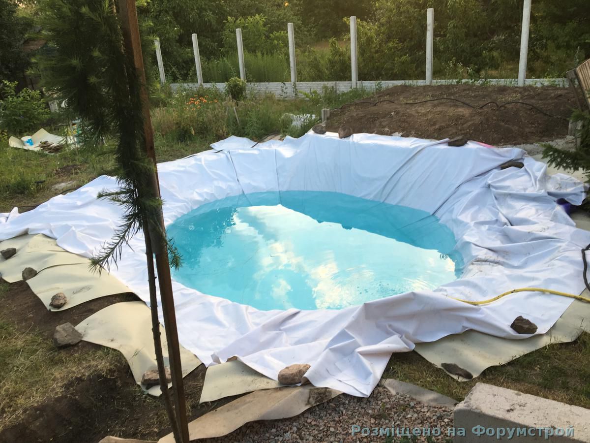

    Вчера открыла купальный сезон Кайф! Долго не рисковала, вода медленно нагревается. На поверхности 18,5 градусов. Заодно и проверили, как вода себя ведет и где нужно допаивать баннер. Наслаждаюсь уже видом.
	Назва:	A231D07D-56D6-4B94-98ED-B5CDF862ABD2.jpg
	Розмір:	163.6 Кб
	ID:	11368 Натисніть на зображення для збільшення.
	Назва:	3B4942D6-BC53-4545-811C-10F3E3DEB1CF.jpg
	Розмір:	237.6 Кб
    Хотя еще дорога дальняя, но я уже счастлива, мечтаю, как оно будет. Уже мысли про точечные фонарики
    Огорчает, что мусор активно попадает в воду. При ветре наметает, конечно. В принципе мы все уже это проходили, знаем что будет с водой через время, но все равно нас это не пугает.

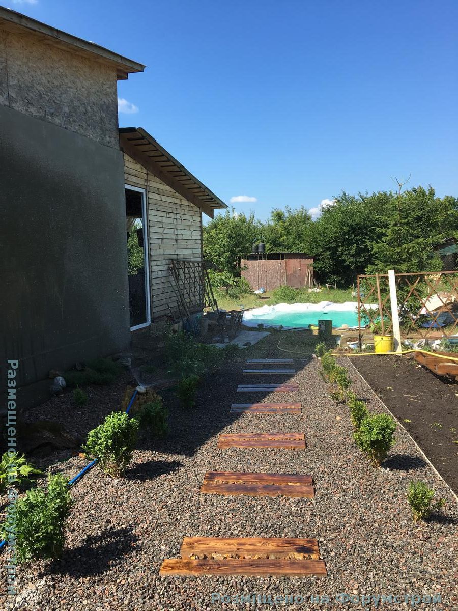

    Вчера ничего не делали на этом объекте, занимались рядом доделкой дорожки.

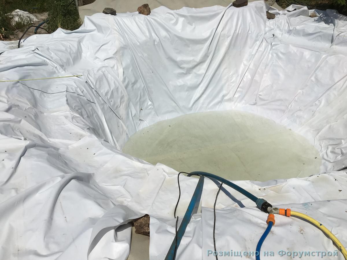

    Неспешно занимаемся ручьём. Решили почистить и поменять воду. Выкачивали часов 10)) Ос немеряно, сотни летают, неиуспеваем с ними бороться.

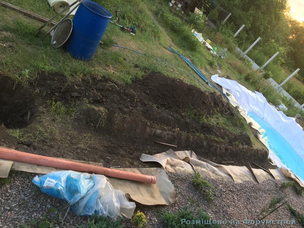

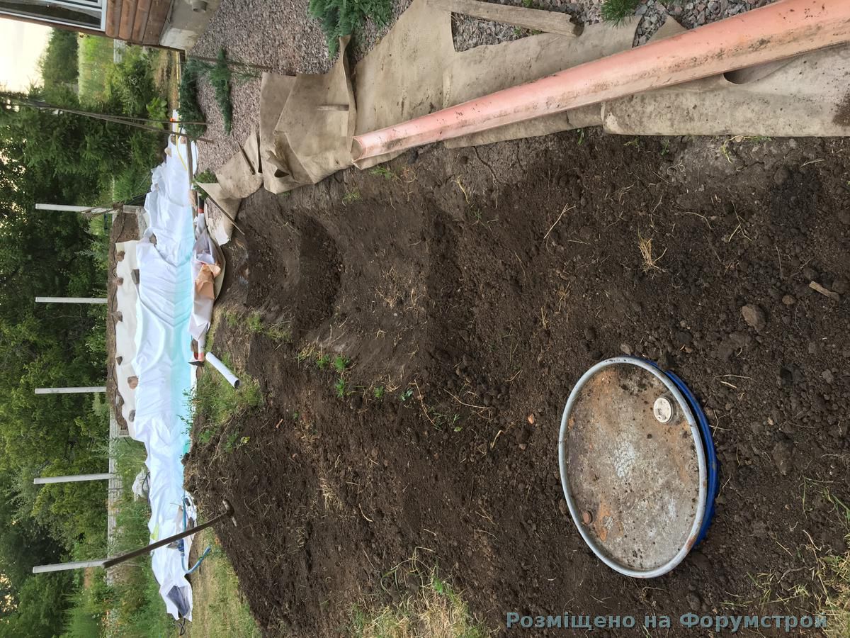

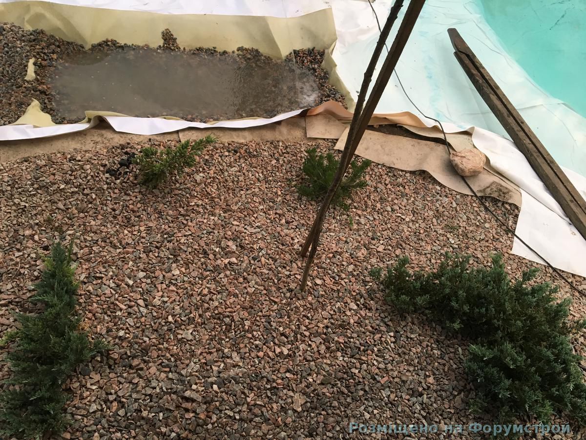

    Расскажу. как обстоят дела с ручьем. Длинная история, сначала описание, потом фото добавлю...

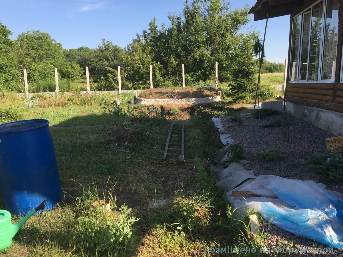

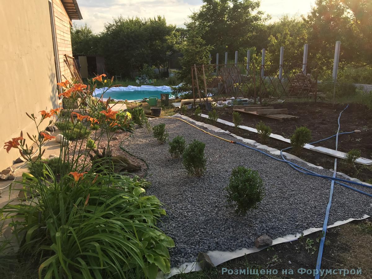

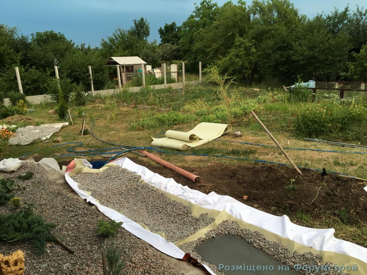

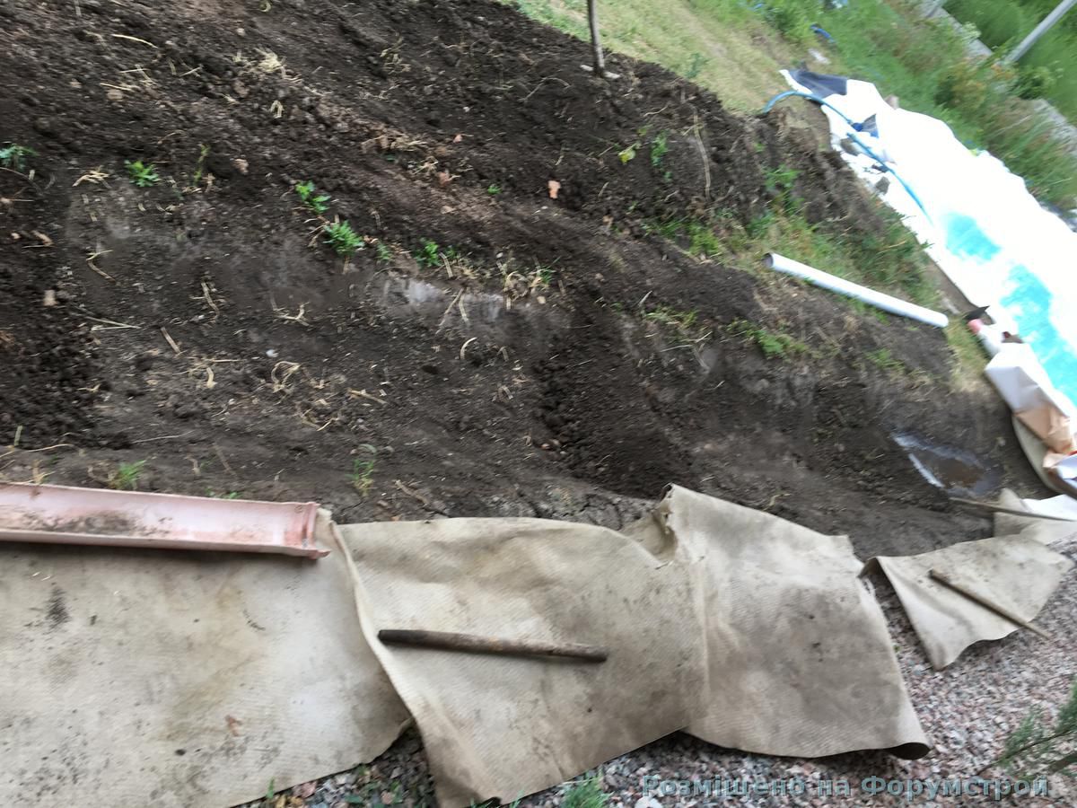

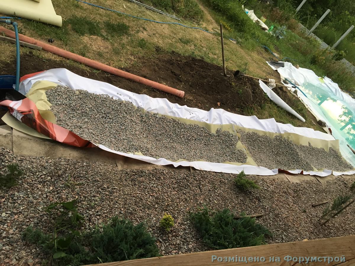

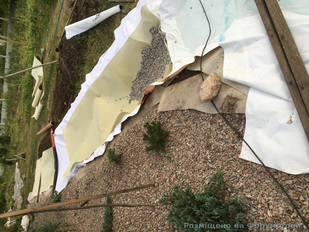

    После того, как слили воду и помыли экспериментальный пруд, приступили к засыпке ручья в тестовой версии. Начала вода с бассейна течь по ручью. Сам ручей сделал с несколькими плотинами. Сделано это из за того, что участок с уклоном и для того, чтобы стояла вода, придуманы эти "ребра".
	Назва:	546DC1BD-BABA-4814-A400-90C22B9A3766.jpg
	Розмір:	216.4 Кб
	ID:	11404 Натисніть на зображення для збільшення.
	Назва:	8E9D948E-BEAC-450B-878A-2B74AB7022EE.jpg
	Розмір:	193.5 Кб
	ID:	11405 Натисніть на зображення для збільшення.
	Назва:	CE87FEE3-CA06-4370-92B9-2284DA26DD36.jpg
	Розмір:	256.3 Кб
	ID:	11406 Натисніть на зображення для збільшення.
	Назва:	A9FFC6CA-E1B8-4C30-8E09-7E9ECD50229A.jpg
	Розмір:	276.5 Кб
    Когда вода пошла по щебню - это была грязная муть. Предварительно щебень промывать не стали, чтобы не тратить время. Вся грязь начала успешно стекать в бочку. Оттуда мы ее выкачивали насосом в кусты.

    Вода в пруд подавалась со скважины. Скважина качает примерно 1,5 куба в час. И так мы ее промывали пару часов, пока вода не стала чистой. Перед сном все это выключили.
    И тут нас настигла неожиданная проблема. После выключения налива набора воды от скважины, вода не остановилась. А так же дальше шуровала в бочку. Спустя какое то время поток, конечно, приуныл, но остановился он только часа через полтора. И за это время мы 2 раза выкачивали полные бочки
    То есть, получается, что после того, как мы отключили набор воды, от насоса, который качает 1,5 куба в час, с этого потока мы получили 400 литров воды. А если мы включим насос, который качает 30 кубов (который планировали для всего этого процесса), то этот лишак будет больше В общем, какой вывод сделан: чем быстрее течет вода самотеком, тем больше ей нужен этот перепад воды. После включения насоса будет набираться ручей, потом в пруду поднимется уровень воды хотя-бы на 0,5 см, создастся течение и добежит обратно до бочки. То сейчас нам скваженный насос, с производительностью в 1,5 куба показал, что нам необходимо 0,5 тонны воды. А с этим насосом скорость ухода воды будет еще больше, значит воды надо еще больше.
    В итоге получается, что наша бочка на 200л вообще не катит. А учитывая, что в ней насос, то пользоваться можно только 150 литрами. Надо что то думать по этому поводу. Похоже, что нам нужен еврокуб, но он кусается по цене и нет уверенности, что нам и такого объема с мощным насосом хватит. Плюс ко всему есть всякие колебания воды, типа чуть чуть испарилась, кто то залез купаться - перелилась, наблюдали: ветер подул - пошла небольшая волна и ручей начал капать в бочку. То есть надо и в эти колебания заложить полтонны воды.
    Короче пока не понятно, как разрулить эту проблему.
