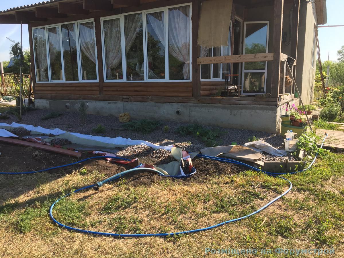

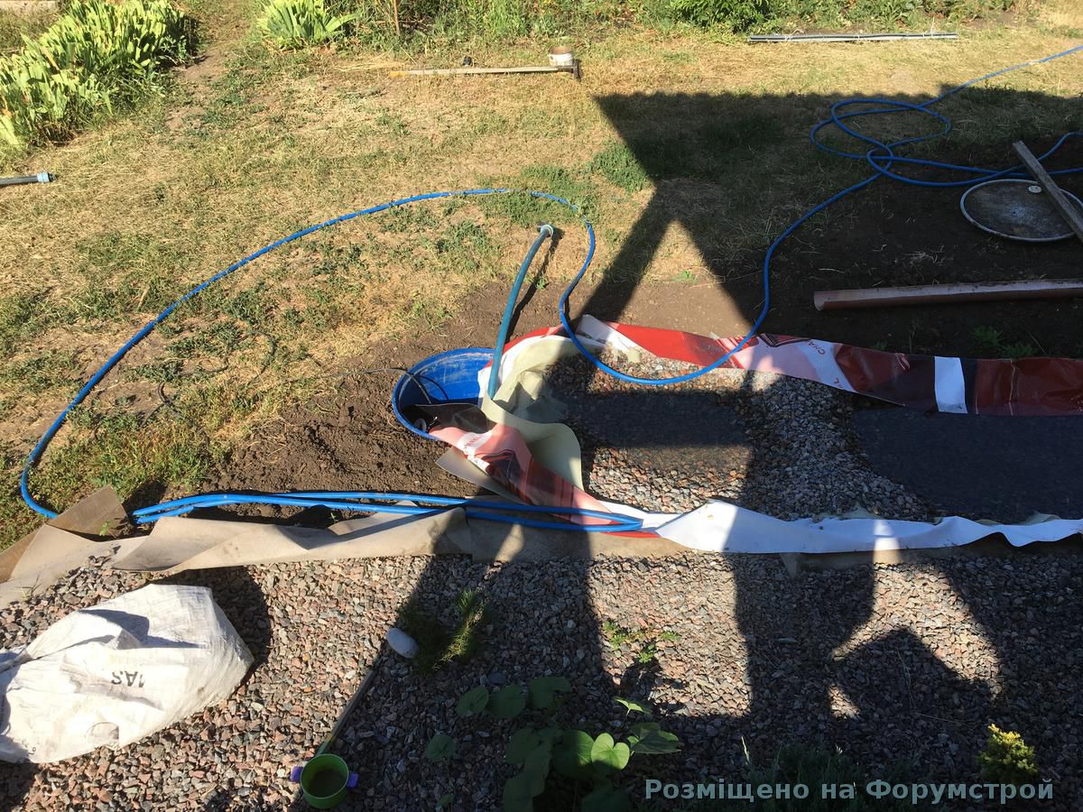

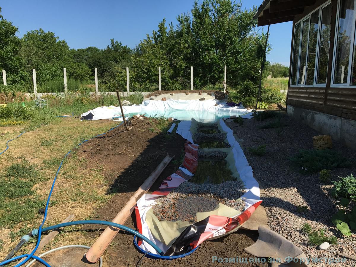

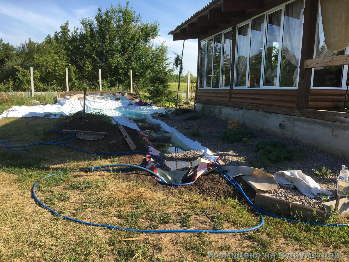

  10. #16
    Интересно, если так и сделать, может ли быть этот водоемчик зоной регенерации? Хватит ли этого объема? Будет ли работать как в биобассейне? Разложили шланг предполагаемых границ. Я сфотаю и покажу.
    Еще проблема, что места там у нас мало для разгула.
    Несколько ракурсов шлангом отмечено
	Назва:	AB0F27CE-3025-415E-AD78-C0B183206634.jpg
	Розмір:	286.3 Кб
	ID:	11410 Натисніть на зображення для збільшення.
	Назва:	2E3C7657-66BA-412A-8C56-522B941F00B8.jpg
	Розмір:	269.4 Кб
	ID:	11411 Натисніть на зображення для збільшення.
	Назва:	4F99C02E-A652-48CE-9212-D422A49B498B.jpg
	Розмір:	291.1 Кб
	ID:	11412 Натисніть на зображення для збільшення.
	Назва:	0BEE9755-4DD3-4C9D-B55C-594BA8AFADA0.jpg
	Розмір:	294.2 Кб
    И по красоте/гармоничности в соотношении с существующими формами оцените, пожалуйста
  11. #17
    Отлично там минимум тонна будет
    25-30 см копайте
    Бася (27.06.2019)

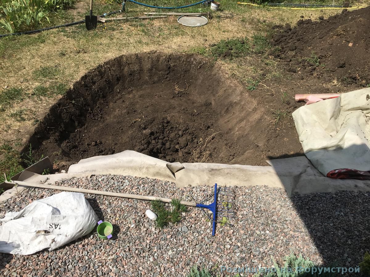

  15. #20
    После затяжной паузы раскопки продолжаются
