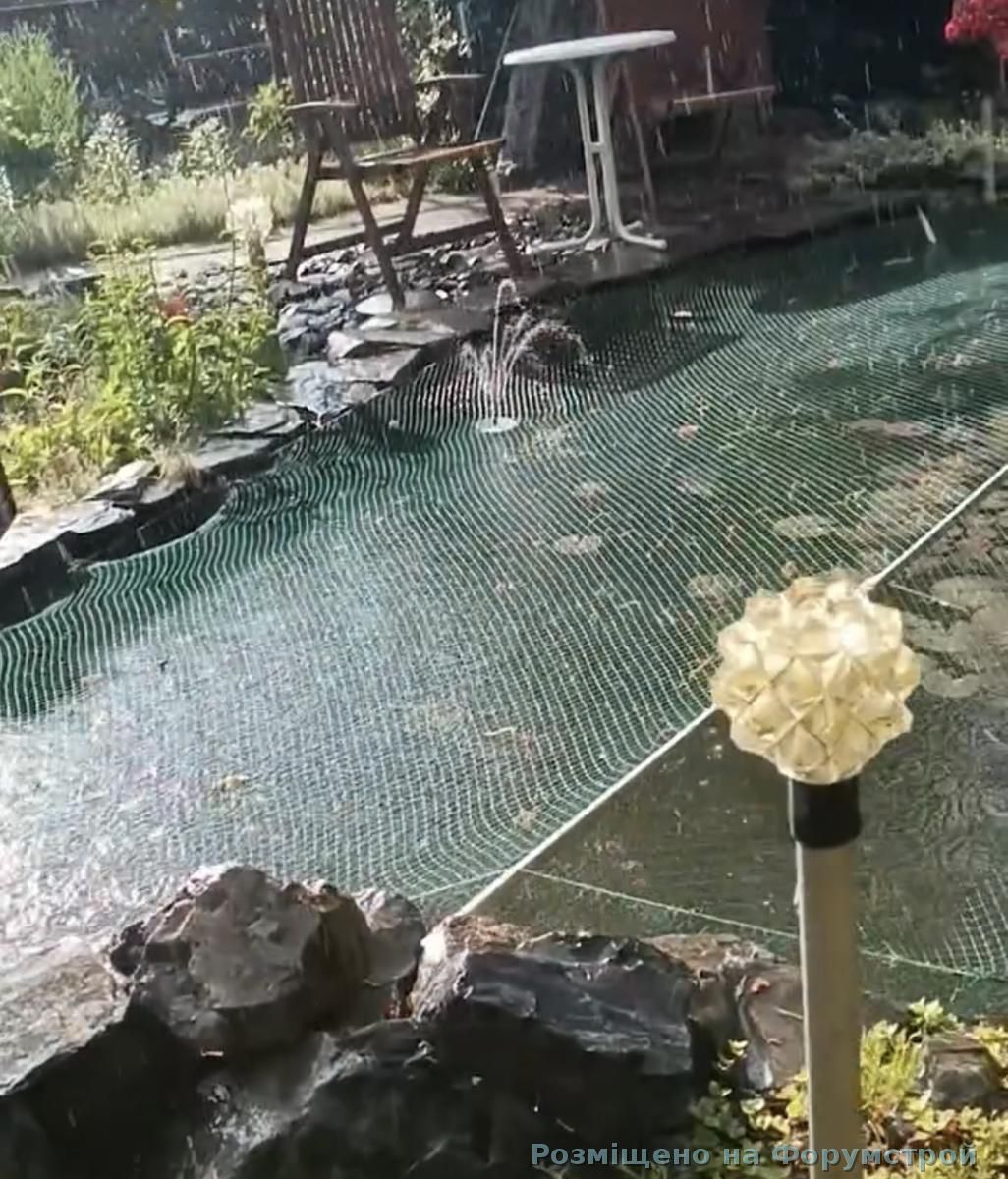

    Мне кажется это нормальная идея как защитить прудик от падающего мусора, особенно осенью
