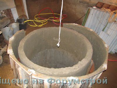

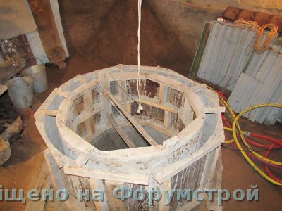

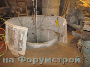

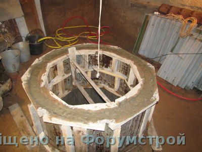

    В 2008 г. задумал выкопать колодец в подвале каменной пристройки. Сруб - бетонный. Кольца отливал на месте наращивая сруб. Арматура не нужна. Толщина колец 8 см. Наполнитель - некалиброванный гранитный щебень.
    Опалубка самодельная: обшивка из стального листа толщиной ~0.5мм, силовой набор - деревянные бруски. Листы к брускам крепятся саморезами. Опалубка состоит из двух частей: наружной и внутренней. Наружная при укладке и уплотнении бетона работает на растяжение, внутренняя - на устойчивость. Тонкостенные металлические конструкции хорошо работают на растяжение и плохо на устойчивость.
    Наружная представляет собой цилиндрическую обечайку(оболочку) с верхним и нижним шпангоутами(кольцами) и несколькими стрингерами(продольными брусками), имеющую один разрез по образующей цилиндра для монтажа/демонтажа. Внутренняя опалубка, в свою очередь, состоит из двух половин, иначе её не извлечь. Для обеспечения устойчивости, кроме верхнего и нижнего, добавлен средний шпангоут, и,конечно, установлены стрингеры. В месте стыка половин внутренней опалубки вбиваются вертикальные деревянные клинья для плотного прилегания опалубки к внутренней поверхности сруба. Клинья страхуются верхней и нижней распорками. Высота опалубки ~54см. Получается хорошая гладкая труба с внутренним диаметром 1м. Колодец выкопал в одиночку лопатой, естественно. Грунт: до глубины ~2м глина, затем - песок.
    Сейчас глубина колодца от уровня подвала ~13.5м. К сожалению уровень грунтовых вод у нас уже который год понижается постоянно со скоростью, по моим наблюдениям, ~(5-7)см/месяц. Виноват, я думаю, появившийся несколько лет назад карьер в 1км от дома. Поэтому уже четыри сезона я начинал с углубления колодца. У соседей ещё хуже - при попытке углубить отрывается нижнее кольцо, а остальные зажаты. У меня, пока сруб опускается, вероятно в подвале, под крышей условия мягче и почти монолит. Для наглядности фото:
