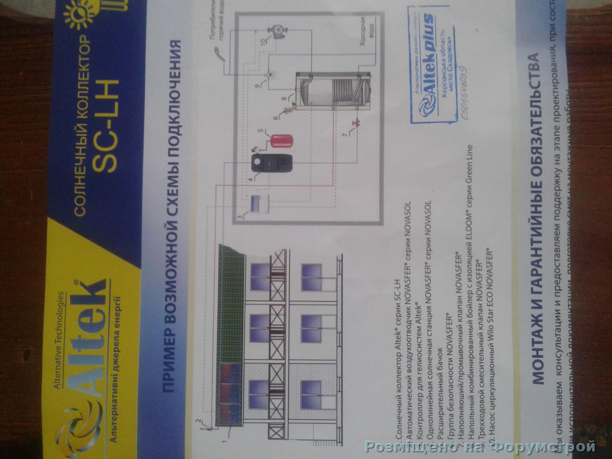

    2. Тут по первой картинке вообще ничего не понять. Это как раз всесезонная гелиосистема, которую мы хотим. На крышу устанавливаются все трубки. В доме стоит автоматика и емкость, в которую собирается все тепло (рис.2). От нее будет горячая вода и подогрев отопления. Емкость у нас уже есть (бак на тонну), будем к ней цеплять. Самая большая стоит 930 долл. (22000 грн) (цены на первой картинке в таблице).

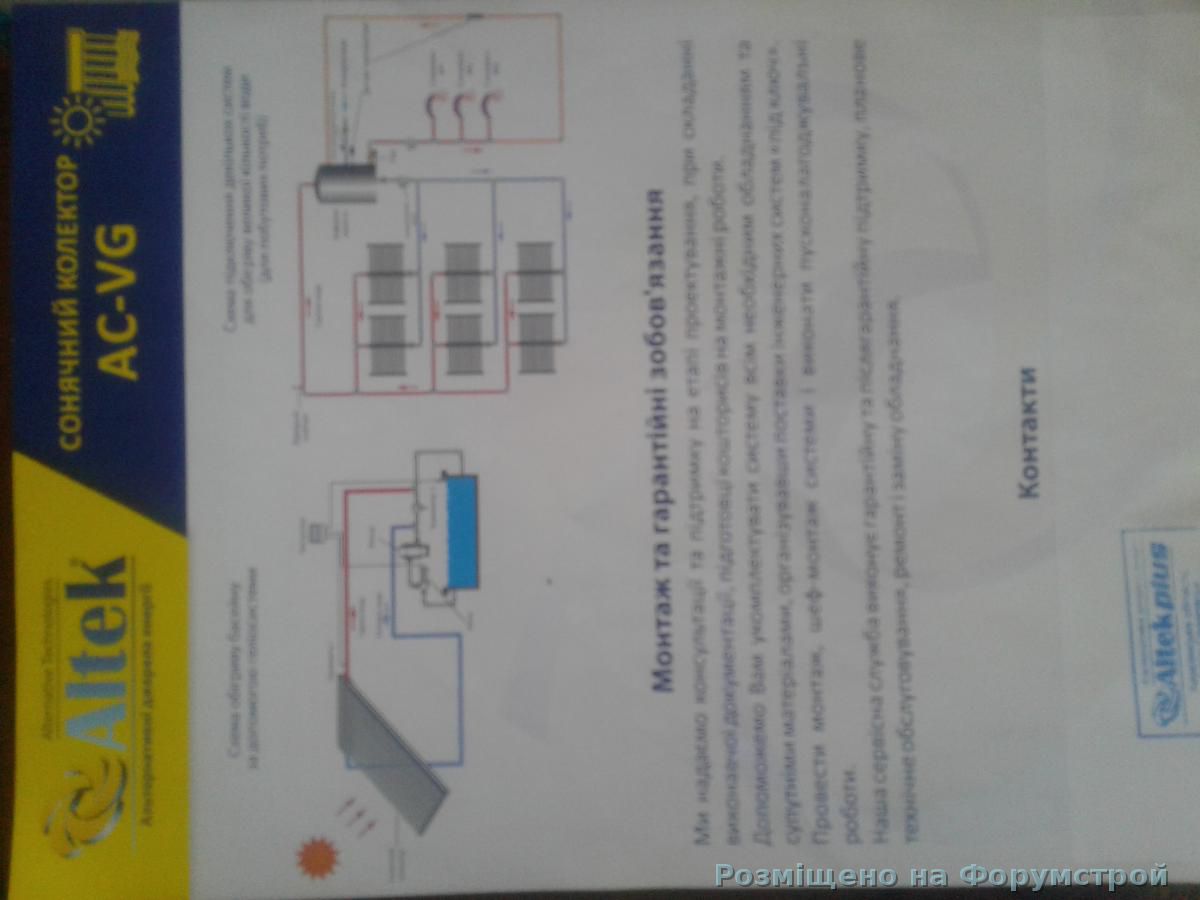

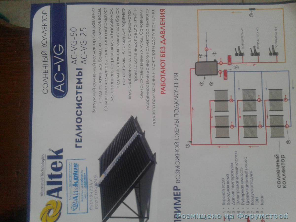

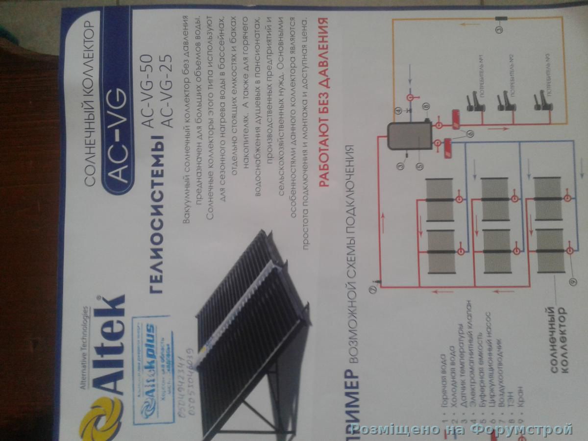

    3. С этой не разбирались еще. 3 и 4 - сезонные гелиосистемы, предназначенные для нагрева большого объема воды. Подогрев бассейнов и гостиниц. Зимой их нельзя использовать.
    Вкладення 10553 Вкладення 10554

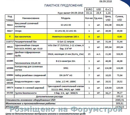

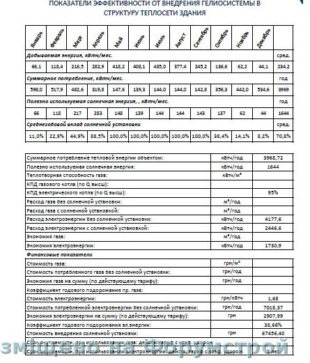

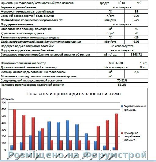

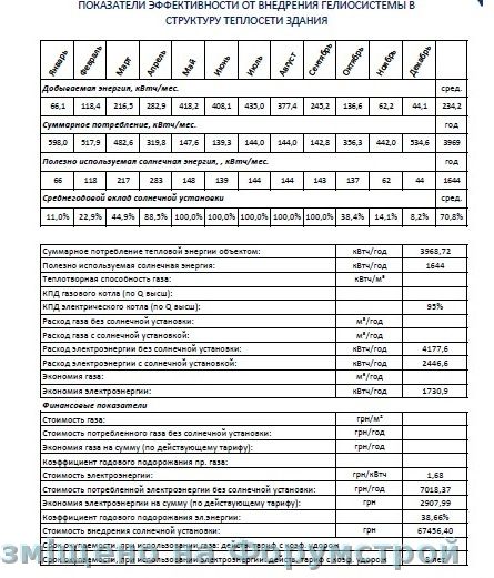

    Получили КП по нашим характеристикам для установки всесезонной гелиосистемы. Результат нас расстроил. Вышло в кругленькую сумму, но больше расстраивает, что летом будет переизбыток, а зимой не будет хватать. Так что думаем про другой вариант. А для воды, возможно, купим сезонный вариант за 300 уе.

    Бася, с планшета плохо видно все эти графики, опиши пожалуйста как эта штука будет работать, где стоять, сколько метров будет отапливать? Сколько стоит? Его к батареям надо подключать или только к энергоаккумулятору?
    На графике показаны месяцы, количество киловатт, которое нам нужно и кол-во киловатт, которое оно дает помесячно. График рассчитан с учетом 1 коллектора, мощностью 15 кВт. Это с использованием горячей воды от этого же бака. Картина получается такая, что летом пееизбыток, а зимой, как раз во время отопления, она будет работать на 15%.
    Она лежит на крыше и подключается к баку. В баке должен быть змеевик. Потому что в нее заливается анифриз. Стоит автоматика, циркулляционный насос.
    Устанавливается на крышу, под углом к солнцу. Метраж нашего дома 40м.
    Сколько стоит?
    Наш рассчет на 2400 уе. Понятно, что монтаж и некоторые расходники мы можем не оплачивать, свое что то нахимичить, но от этого не легче. Срок окупаемости 8 лет
    К аккумулятору, потому что стоит змеевик.
