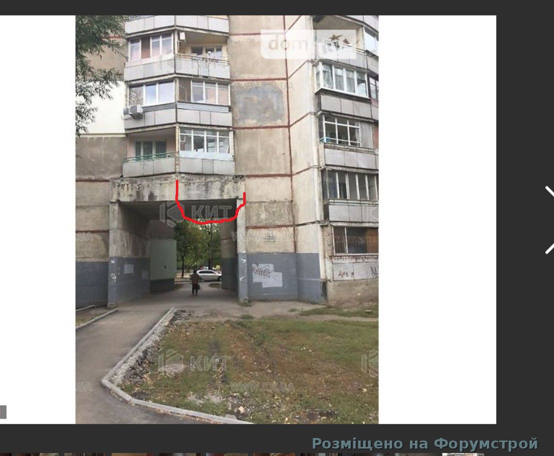

    Добрый всем день, ищу помощи в вопросе утепления комнаты над аркой. Имеется арочная чешка, 3 этаж, в комнате холодно, нужно утеплить полы. На полах был строительный линолеум+ сверху линолеум таркетт
    По утеплению стен, все понятно, сделаем внешнее. А вот как лучше с полами быть? Теплый пол- как вариант, но есть пару минусов. Интересно послушать, какие еще есть варианты эффективного утепления. Ташкент не нужен, хотя бы в носках по полу ходить.

    Здравствуйте.
    Точно также наружное утепление Вашей бетонной плит сделать в арке. Как вариант. Я, конечно, такого никогда не видел. Хотя может, голову в арке не поднимал.
    Или теплый пол. Но это уже ремонтные работы в квартире. Но ели Вы готовы к ремонту, можно стяжку тепленную залить, а в ней сделать теплый пол. Но это уже дорогой вариант.

    Наружное утепление свода тоже рассматривали. Но... этот свод 1/2 наша комната и соседей. Будет ли эффективно половину арки утеплить? Не думаю. А всю арку утеплять, конечно

    Не будет эффективно, надо делать все. Соседи не хотят скидываться? У них тепло? Допустим, если арка квадратов 30, 30х300 = 9000 грн. Может еще за аренду лесов придется заплатить, смотря кто будет делать.

    Интересно, может кто утеплял свод арки? Насколько эффективно будет? Знакомый говорит, что все равно плита промерзать будет, даже если весь свод утеплить

    Добрый день. Больше 5-ти лет работал в Москве от департамента строительства города. Там, сами понимаете, ко всем вопросам подход серьезный. Они нашли такое решение - свод арки мы утепляли минватой 5см в два слоя. Эта технология была изначально заложена в план строительства и давала неплохие результаты - в комнате над аркой действительно было тепло. В Вашем случае не обязательно перекрывать всю площадь арочного потолка, достаточно заступить сантиметров 20 за пределы вашей комнаты, чтобы достигнуть нужного эффекта. Особое разрешение на проведение таких работ Вам не понадобится - это такое же наружное утепление Вашей жилплощади, что и на стене. Главное - все нужно сделать по технологии. Если Вас заинтересовал мой ответ - звоните, обсудим возможные варианты: 066 822 70 78, Андрей
