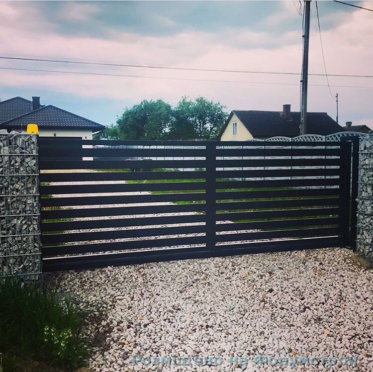

    Сколько стоит качественная фурнитура для откатных ворот? Минимальная цена какая, подскажите, пожалуйста.
    Ширина проема 7м, металл + дерево.
    Что то похожее:

    Доброго дня!
    Італійська RollingCenter - найкраща з тих що є зараз на ринку України.
    На такі ворота підійде комплект Standard. У комплекті 6-тиметрова консоль (іноді називають омега-профіль), 2 опорні роликові каретки, верхня розсувна пластина з роликами, накатний ролик, верхній та нижній уловлювачі, металева торцева заглушка. Додатково треба буде докупити ще 4 метри консолі. Потім між собою консоль зварити, загальна довжина полотна воріт буде 10 метрів.
    Зверніть увагу на наявність місця для відкочування воріт.
    Вартість комплекту 350 євро +-, додатковий метр орієнтовно 55 євро, тобто разом 570 євро +-.
    Це те, що буде бездоганно працювати довгі роки.
    Головне пам'ятати що категорично неможливо залишати ворота тривалий час або у повністю відкритому стані, або у режимі хвіртки (відкриті на метр-два).
    Решта виробників, представлених в Україні - відчутно поступаються якістю.
