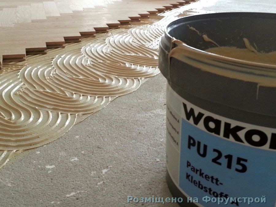

    Паркетные работы (укладка паркетных покрытий), на первый взгляд достаточно простой процесс, но на самом деле требует высокого профессионализма укладчика, четкое соблюдение выбранной технологии укладки в каждом конкретном случае, а так же правильный выбор паркетных материалов для укладки.
    В этом процессе нет мелочей, перед выполнением паркетных работ укладчик должен проверить и принять во внимание следующие факторы :
    влажность и температуру воздуха в помещении
    качество и состояние стяжки (толщина в разных местах помещения, влажность, прочность, ровность, отсутствие трещин, наличие в ней коммуникаций)
    влажность стен
    проверить перед укладкой влажность паркетного материала
    необходимость использования гидроизолируещей грунтовки
    В зависимости от результатов проверки вышеуказанных пунктов должна быть разработана технологическая карта работ в которой должно быть определено :
    необходимость/возможность использования водостойкой фанеры (и только фанеры, ни какого OSB, ДВП, ДСП и.т.д далее, даже если эти материалы являются влагостойкими.) либо специального армирующего полотна
    Выбор типа паркетного клея, в зависимости от типа укладываемого покрытия
    Типы решений стыковки паркетного покрытия с плиткой, мрамором или любым другим напольным покрытием, в случае наличия такого. Наличие технологических разрыров паркетного покрытия между помещениями, а так же в дверных проемах и арках
    Если паркетный материал не покрыт в заводских условиях, тогда четко определить тип покрытия (лак, масло, тонировка), а так же марку используемых материалов.
    Так же должны быть четко определены сроки выполнения каждого этапа работ с указанием необходимых технологических перерывов.
