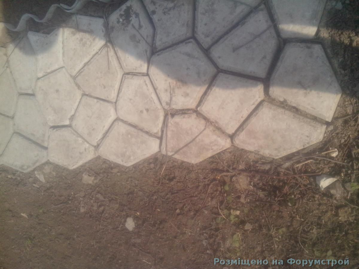

    Опробовала я формы для дорожек. Правда, не по этой технологии, просто на подушку из песка и щебня. У нас ничего не было, просто взяли форму у соседей, на пробу, посмотреть, что получится.

    Нам подарили 2 таких формы. Если не забудете, напишите, пожалуйста весной
    на счет их состояния после зимы.
  6. #115
    Весной напишу.
    Как и обещала, отписываюсь. Дорожки хорошо пережили зиму. Ничего не растрескалось, хотя основание мы плохо подготовили из-за экономии. Можете смело пробовать.
