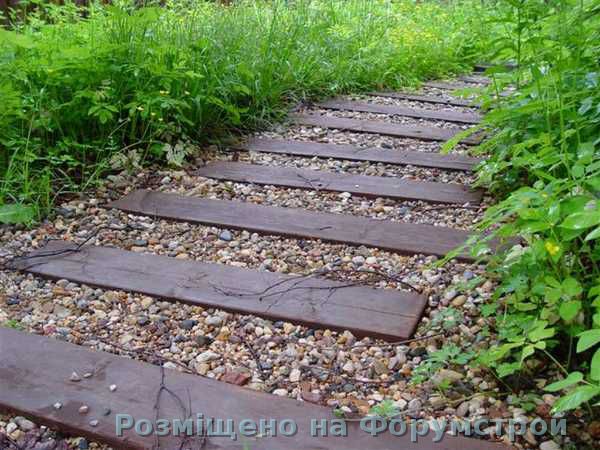

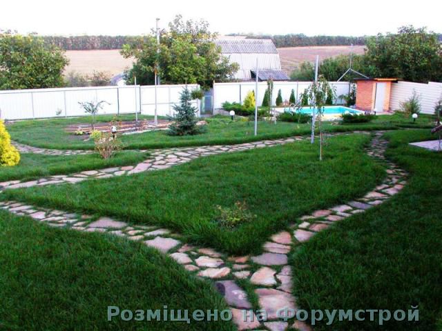

    Садовая дорожка — это центр нашего сада. Мы часто ходить по саду, любуясь прекрасными цветами, и уютными уголками. Как сделать, чтобы наши дорожки были не только практическими элементами ландшафтного дизайна, но его изюминкой. Садовые дорожки не должны стоить дорого, но гармонично сочетаться с общей идеей и духом сада. Существуют различные способы построения и материалы, которые могут быть использованы.
    Строительство необходимо планировать с учетом расположения всех построек, не забывая об удобстве перемещения по участку или саду. Необходимо правильно произвести разметку, слишком широкие заберут много полезной площади, по узким дорожкам неудобно разойтись.

    А мы решили попробовать сделать именно такие дорожки, как на втором фото. По цене около 60 грн за квадр. метр, если только брать цену плитняка.

    напишу свое мнение о двух этих фотках.
    Это супернепрактично. Через год-два этот щебень будет везде, там ребенок зацепил или бросил, там взрослый ногой зацепил, а если собака. Мой спаниэль на поворотах землю вырывает!!!
    Камни везде - - газонокосилке ...опа.
  8. #107
