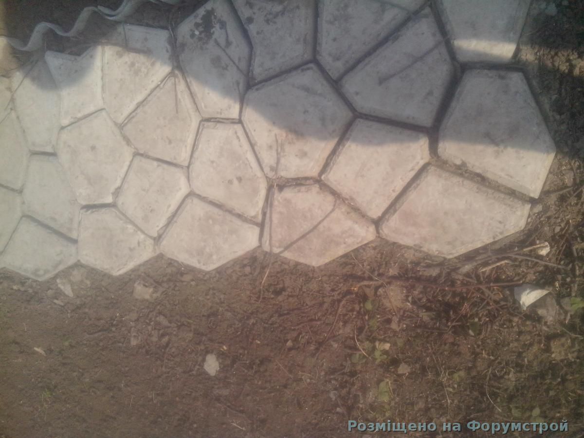

    Как и обещала, отписываюсь. Дорожки хорошо пережили зиму. Ничего не растрескалось, хотя основание мы плохо подготовили из-за экономии. Можете смело пробовать.

    5,136
    Вкладення 5822
    В принципе получается, что использование данной формы - это копирование тротуарной плитки в домашних условиях. Мне кажется, что более правильное использование формы не так, как показывают в рекламе: на землю положил и залил. А положить ее на стол, залить и получить элементы. А элементами уже выкладывать дорожку по технологии укладки тротуарной плитки. Таким образом уменьшится расход бетона и улучшится общий вид готового изделия.
