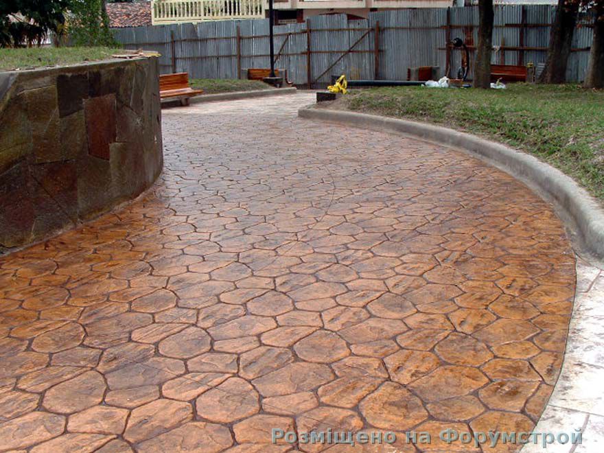

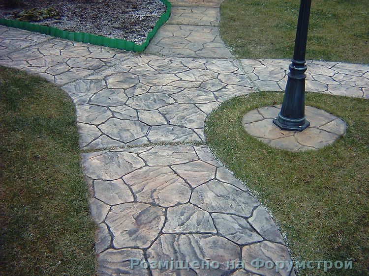

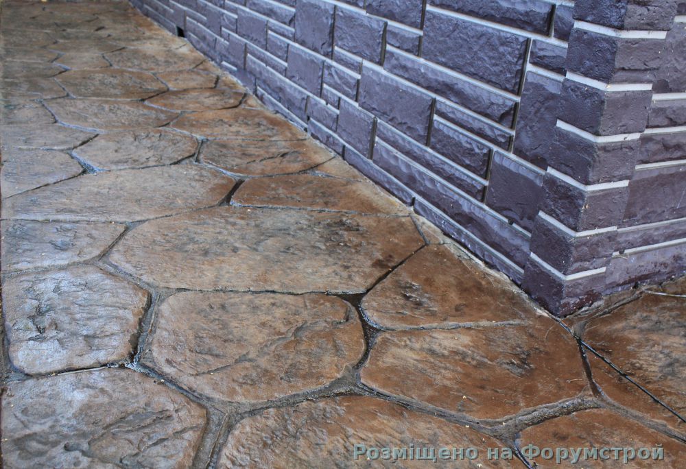

    Наткнулась на интересную технологию, называется "садовая дорожка из штампованного бетона", также еще технологию называют "декоративный бетон". Такие дорожки можно сделать своими руками. Интересны отзывы, как такие дорожки в эксплуатации? Очень понравилось, классно смотрится! Натисніть на зображення для збільшення.

    Привет, Серж! Записала план действий:
    1) Выполняется традиционная подготовка: разметили и сняли слой грунта.
    2) Утрамбовать, подстилка щебня и поверх подушка песка.
    3) Утрамбовать и накрыть пленкой, чтоб влага с раствора не просочилась.
    4) Выставить опалубку и заармировать на высоте минимум 3 см над уровнем пленки.
    5) Замешивается бетон марки М250 с добавлением микрофибры из расчета 100 г на 25 кг цемента.
    6) Залить раствор и уплотнить. На вид получается обычная бетонная дорожка.
    7) Затем рассыпается по поверхности (3 кг/м2) втирается терочкой цветной отвердитель.
    8) Через несколько часов добавляется разъединяющий порошок (100г/м2). Благодаря ему и получается вся эта красота: рельеф, природный цвет и фактура.
    9) Делаем штампики полиуретановыми формами.
    За сутки порошок и отвердитель вступит в реакцию и его нужно смыть моющей жидкостью или жидким мылом шваброй со щеткой.
    10) Через трое суток для покрытия можно использовать лак герметик.
