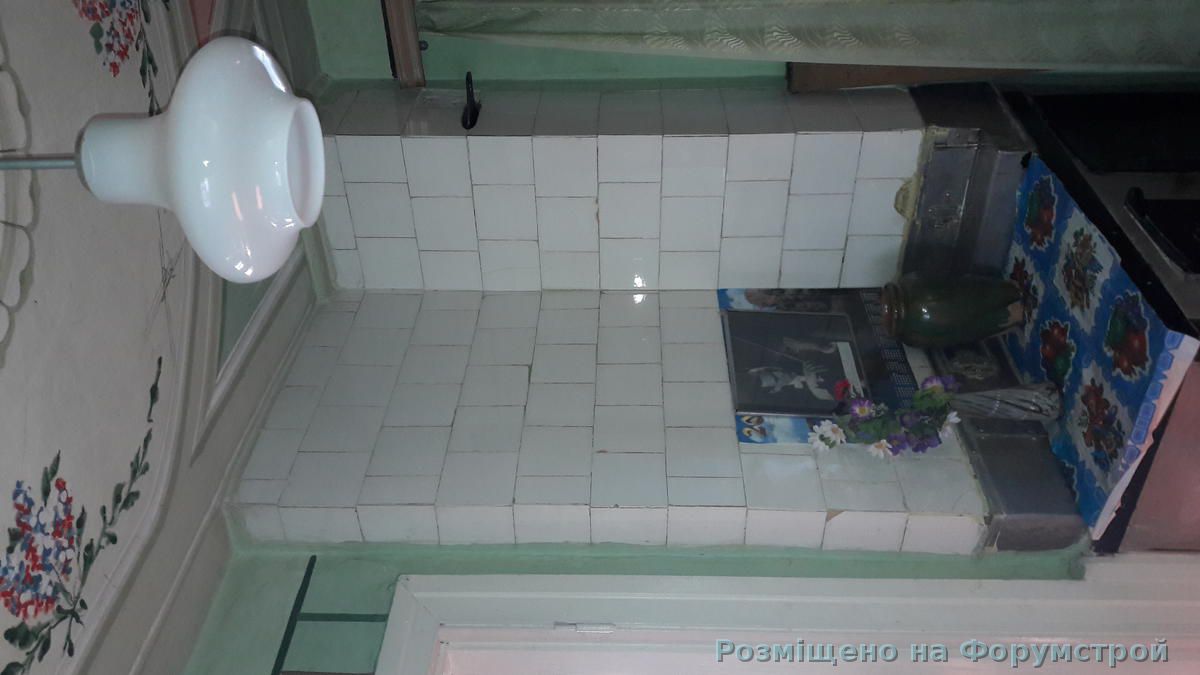

    Добрый день. Увы ни схему ни фото приложить не могу пока, появятся позже, но предварительно хотел спросить, может кто сталкивался и знает. Покупаю старенький дом на Журавлевке порядка 50м.кв. Понятно что нужно строить новый но пока хотел бы то что есть немного привести в вид пригодный для использования. Дом стандарт 50-х годов, дерево обложенное кирпичом. Трещин нет, ничего не отваливается. Вопрос, в доме есть несколько внутренних стен и печь в центре, можно ли демонтировать эти стены и печь без потери целостности конструкции ? На что посмотреть, может есть кто выполнял такую работу и может помочь ? Заранее благодарен.

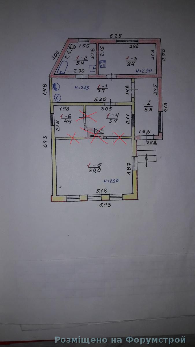

    Доброго дня всем. Вот пару фоток. Натисніть на зображення для збільшення.

    Крестиками отмечено, что хотел убрать. Красным это достройка из белого кирпича современная, желтое - дерево обложенное кирпичом.
    Может есть кто может в натуре это дело посмотреть и оценить, да и сделать ? Заранее благодарен и спасибо тем кто отписался. Отдельное спасибо за "мауэрлат" новое слово в моем лексиконе

    Это глиняный потолок/перекрытие. Если будете убирать стены, то он сложится. Потому что раньше, когда строили эти дома, сначала ставили стены, а потом на них укладывали бревна для перекрытия.
    То есть, в данном варианте дома каждая стена несущая.
