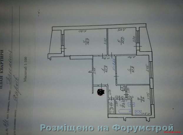

    Здравствуйте!
    Нам очень нужна помощь специалистов и просто мнение со стороны. Купили квартиру, планируем ремонт. Хочется что-то изменить, сделать небольшую перепланировку квартиры. Что бы вы нам посоветовали изменить? Интересуют варианты с точки зрения удобства и чтоб при ремонте не очень дорого вышло. Заранее спасибо отозвавшимся за потраченное время.
    Вкладення 7986
	Назва:	230592 квартиры.jpg
	Розмір:	17.7 Кб
    5,136
    Цитата Повідомлення від Marina29 Переглянути повідомлення
    Здравствуйте! У нас с мужем разделились мнения по поводу стоит ли объединять балкон с комнатой. Он хочет, а я считаю, что в этом нет необходимости и будет холодно. Интересно, кто прав?
    Мне не совсем понятен смысл объединения балкона с комнатой. Как минимум вижу следующие минусы:
    1. Потратить кучу денег на утепление, которое в свою очередь уменьшит площадь.
    2. Смысл теряется в добавленном помещении, потому как оно очень маленькое и комфортно и функционально продумать в этом пространстве вряд ли удастся.
