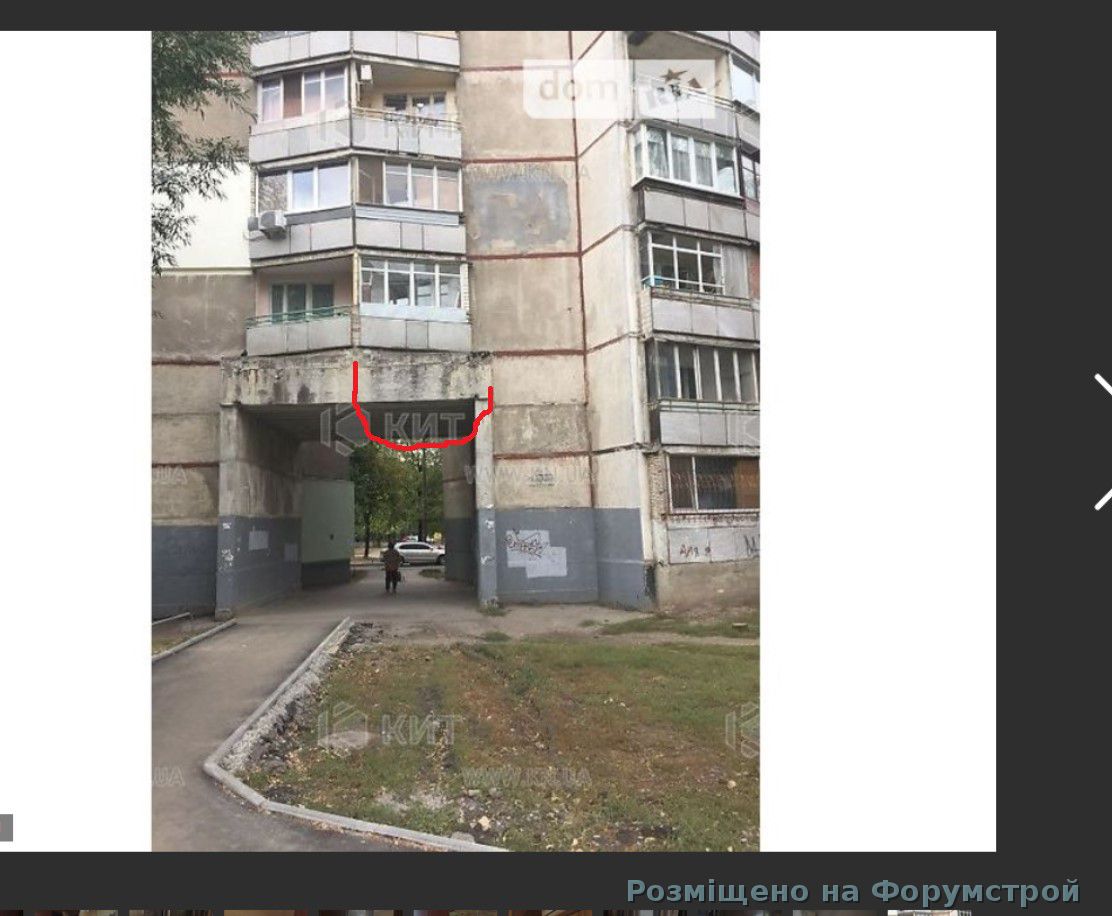

    Интересно, может кто утеплял свод арки? Насколько эффективно будет? Знакомый говорит, что все равно плита промерзать будет, даже если весь свод утеплить
    Вкладення 11627
	Назва:	111.jpg
	Розмір:	146.3 Кб
