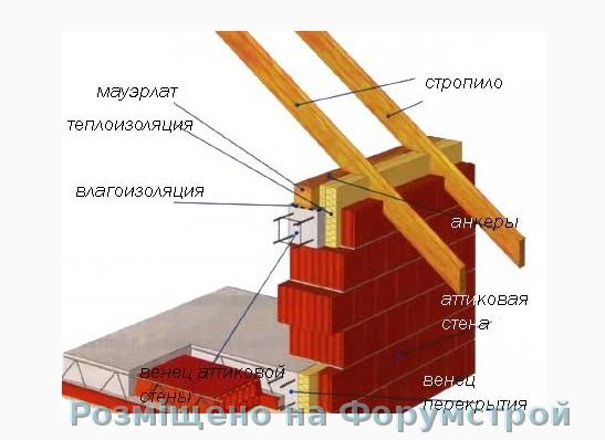

    Аттиковая стена - это стена в мансарде, которая находится между полом и углом наклона крыши. Для большего понимания смотрите рисунок:
    [attachment=0:336pq9g3]кровля мансарды.jpg[/attachment:336pq9g3]
	Назва:	кровля мансарды.jpg
	Переглядів:	335
	Розмір:	51.6 Кб
