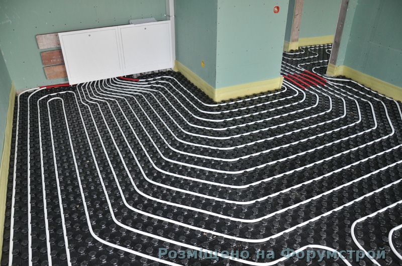

    Вкратце про некоторые ОШЫБКИ встречающиеся в 99,999…% случаев при монтаже водяного тёплого пола по 4-х бальной системе, возможно это поможэт Вам хотя бы минимизировать их количество и соответственно минимизировать величину ПОСТОЯННОЙ переплаты за покупные энергоносители.
    Укладка труб.
    1 БАЛ!!! Натисніть на зображення для збільшення.
	Назва:	1-ball-kreplenie-trub-TP-v-mate-s-pupirishkami.jpg
	Розмір:	375.8 Кб
	ID:	12492, 1,5 балла!! Натисніть на зображення для збільшення.
	Назва:	1,5-balla-kreplenie-trub-TP-lipuchkoy.jpg
	Розмір:	316.3 Кб
	ID:	12493, 2 балла! Натисніть на зображення для збільшення.
	Назва:	2-balla-kreplenie-trub-TP-garpunom.jpg
	Розмір:	244.5 Кб
    Стяжку в основном, как и Олег, делают на 2 балла! В последнее время популярна стяжка на 1 БАЛ!!!
    В коллекторах водяных тёплых полов присутствует как минимум две ОШЫБКИ!
    Как один из признаков что проектировщик НЕ понимает даже в общих принцыпах гидравлики, теплотехники является наличие в проекте НЕнужной гидрострелки!
    И т. д. и т. п.!
