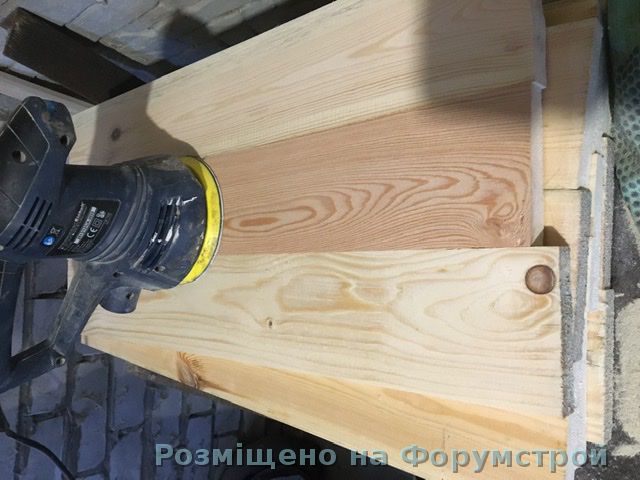

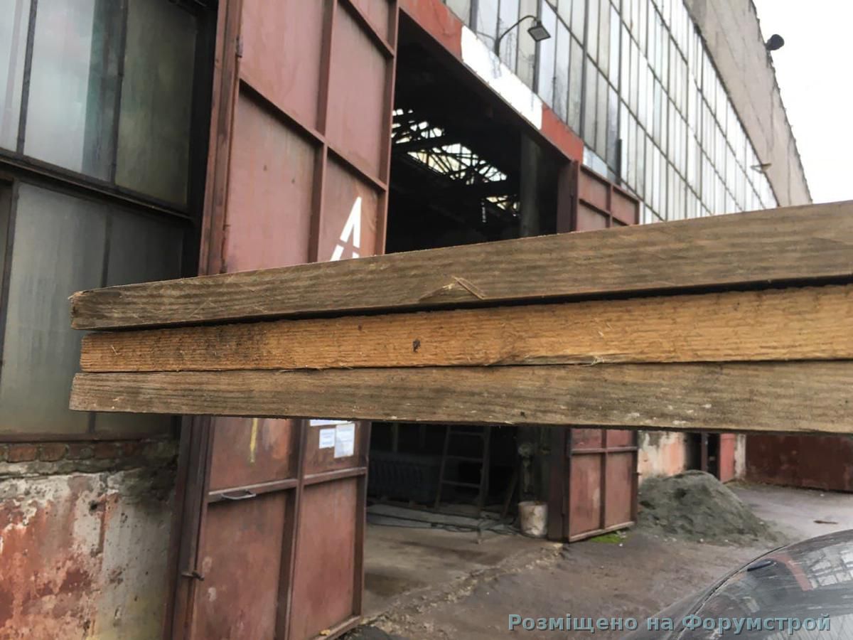

    Дерево (доски) у нас было. Строгали с 25 толщины до 18.
	Назва:	photo_2021-12-11_08-45-40 (2).jpg
	Розмір:	120.9 Кб

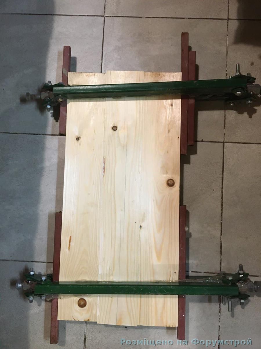

    После этого клеим щиты. Будет 7 щитов.
	Назва:	photo_2021-12-11_08-43-57 (2).jpg
	Розмір:	99.7 Кб
	ID:	12886 Натисніть на зображення для збільшення.
	Назва:	photo_2021-12-11_08-43-57.jpg
	Розмір:	97.1 Кб

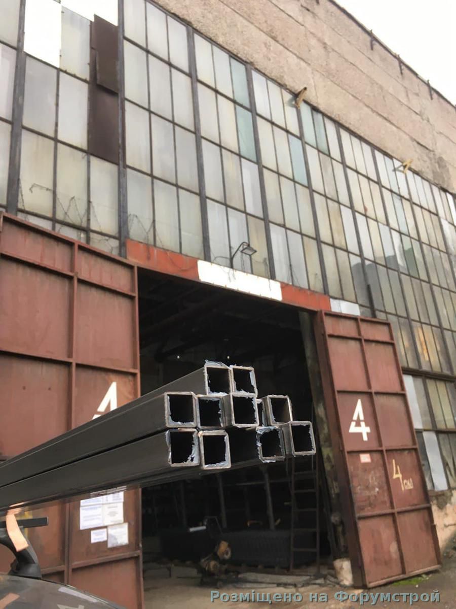

    Металл купили. Профильная труба 37 метров. Размер трубы 20х20х0,8. Сразу на металлобазе нам порезали по 3 метра.
	Назва:	photo_2021-12-11_08-45-40.jpg
	Розмір:	110.6 Кб
    Металл обошелся в 820 грн.
    Сегодня планируем большой день сварки.

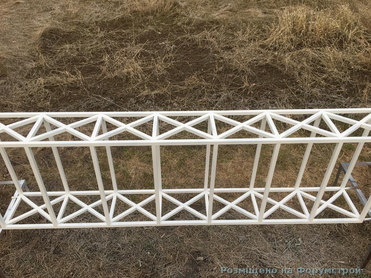

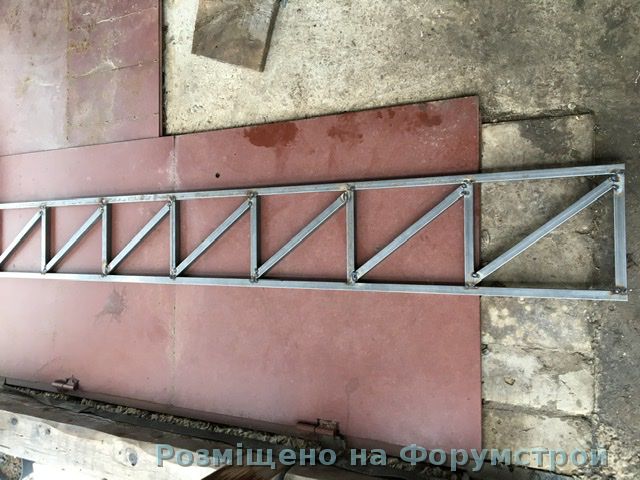

    Наброски для сварки.
	Назва:	FDEE2998-116A-42EF-90D7-67C0430902E6.jpeg
	Розмір:	73.8 Кб

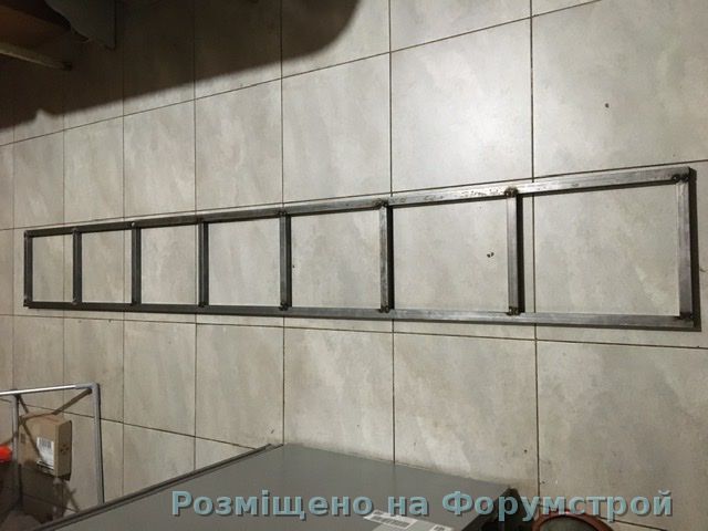

    И немного процесса
	Назва:	36ED7E11-83D3-44DC-841A-3857215C171B.jpeg
	Розмір:	116.3 Кб

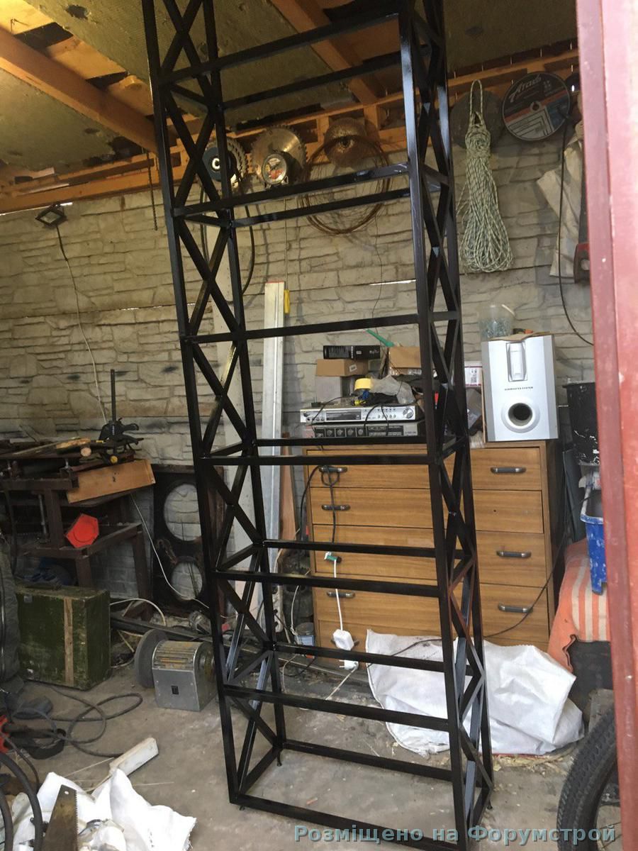

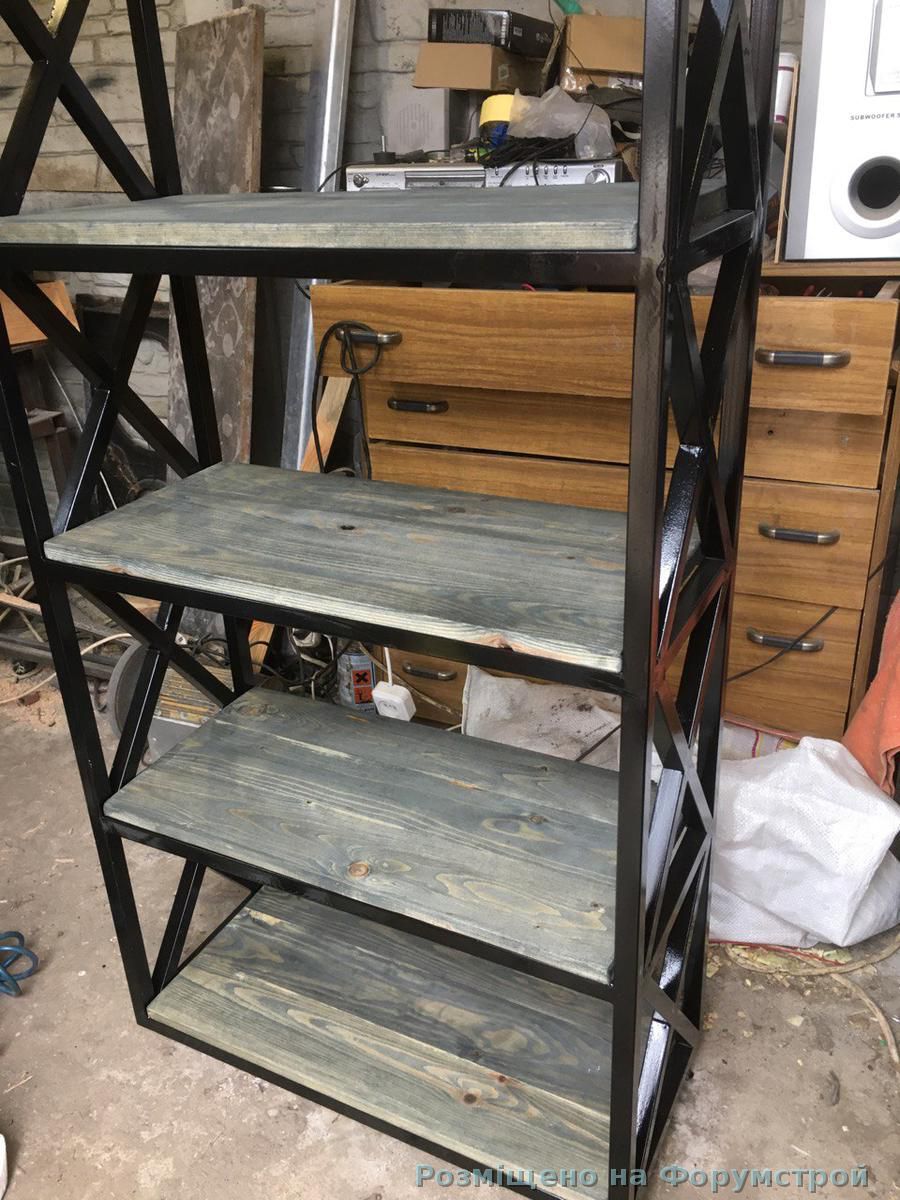

    Приближаемся к финишу. Каркас стеллажа сварен и покрыт грунтовкой.
	Назва:	91C3124E-717F-444D-9C2D-B7734930ABC7.jpg
	Розмір:	323.1 Кб
    Краску успели купить до войны. Чтобы закончить работу все есть.

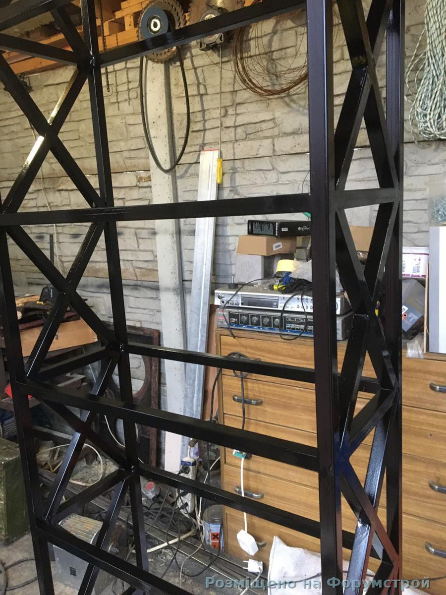

    Вчера покрасили
	Назва:	418806AE-4489-46C4-882C-4EAB95F55E30.jpg
	Розмір:	163.4 Кб
	ID:	13013 Натисніть на зображення для збільшення.

    Вчера покрасили полочки. Надо ещё вторым слоем покрыть. Вообще-то, когда выбирали краску, искали цвет Венге. И на банке написано венге. Но в итоге что-то пошло не так
	Назва:	815692BF-B225-4BB0-A113-F7BB04DE788F.jpg
	Розмір:	170.5 Кб
