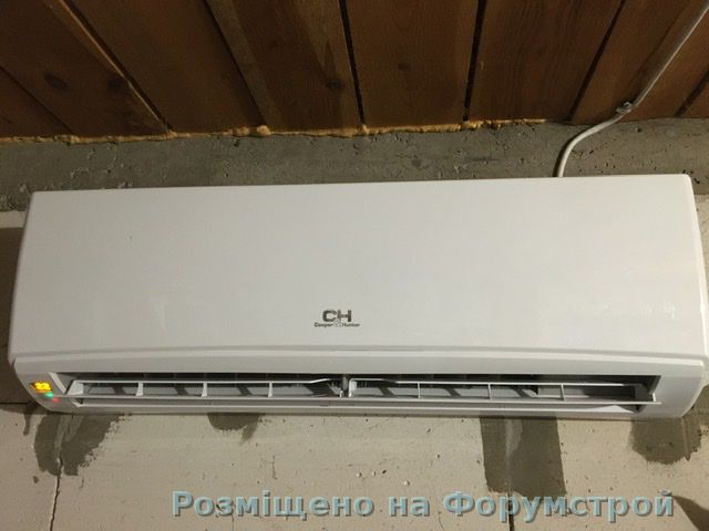

    Хочу рассказать как и чем мы сейчас отапливаем дом. И сколько это стоит.
    Одноэтажный дом, газоблок, площадь 40 м. У нас было и отопление печкой, есть отопление котлом. В этом году установили кондиционер. Им можно отапливать до наружной температуры в -15. Он сейчас у нас в приоритете.
    Немного уже сказала здесь
	Назва:	7167F732-6240-4075-A8EF-CB4C77D801A0.jpeg
	Розмір:	65.2 Кб
    Текущие данные.
    За 2 месяца кондиционер накрутил 560 кВт. Если бы мы отапливали дровами, то потратили бы около 2000 грн. Куб дров около 1100 грн (осенью спрашивали). У нас расход куб на 3 недели. В прошлом году куб дров мы покупали по 700 грн. Так что отапливать кондиционером для нас очень выгодно.

    Сейчас, когда более менее не холодно, расход 20 грн в день. Приятно радует. Выставлен на 22 градуса. В доме достаточно тепло.

    До -15 только кондер. Мы нарадоваться не можем: сколько времени, сил и денег экономится. И думать не надо. Единственное, без тёплого пола ноги холодные. Но другой плюс - мне дышится легче.
    Когда было -25 котёл топили. И когда муж на выходных был дома. К стати, эксперимент «котёл греет бойлер» тоже удачный.
