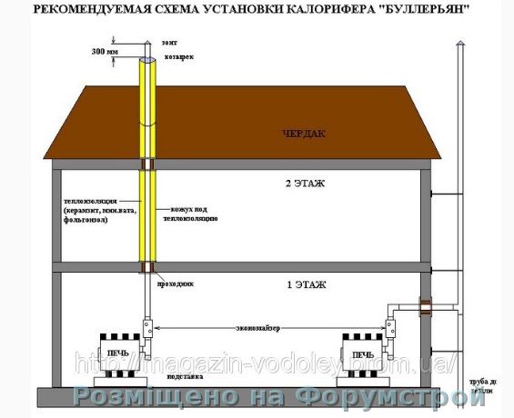

    Рекомендации по установке буллерьяна:
    Обогреватель воздуха «Буллерьян» следует установить на прочное противопожарное основание, на расстоянии не менее 0.6 м от легковоспламеняющегося материала, с помощью металической трубы, подсоединив к дымоходу. В качестве топлива можна использовать древесные поленья, торфяной брикет, торф, картон, и т. д. Каменный уголь в качестве топлива использовать запрещается.
    [attachment=0:2d4cl6pf]схема установки буллерьяна.jpg[/attachment:2d4cl6pf]
    Для того чтобы воспользоваться всеми преимуществами печи «Буллерьян», необходимо правильно произвести монтаж дымохода. Оптимальным вариантом дымохода для печей «Буллерьян» является теплоизолированный дымоход, так называемый сандвич. Связано это с тем, что на выходе из устройства газы имеют довольно низкую температуру, поэтому возможно образование конденсата, а утепленные дымоходы успешно решают эту проблему. В настоящее время металлические трубы (особенно трубы из жаропрочной нержавеющей стали) успешно конкурируют с некогда повсеместно используемым в качестве материала для дымоходов кирпичом. Вот основные причины их популярности:
