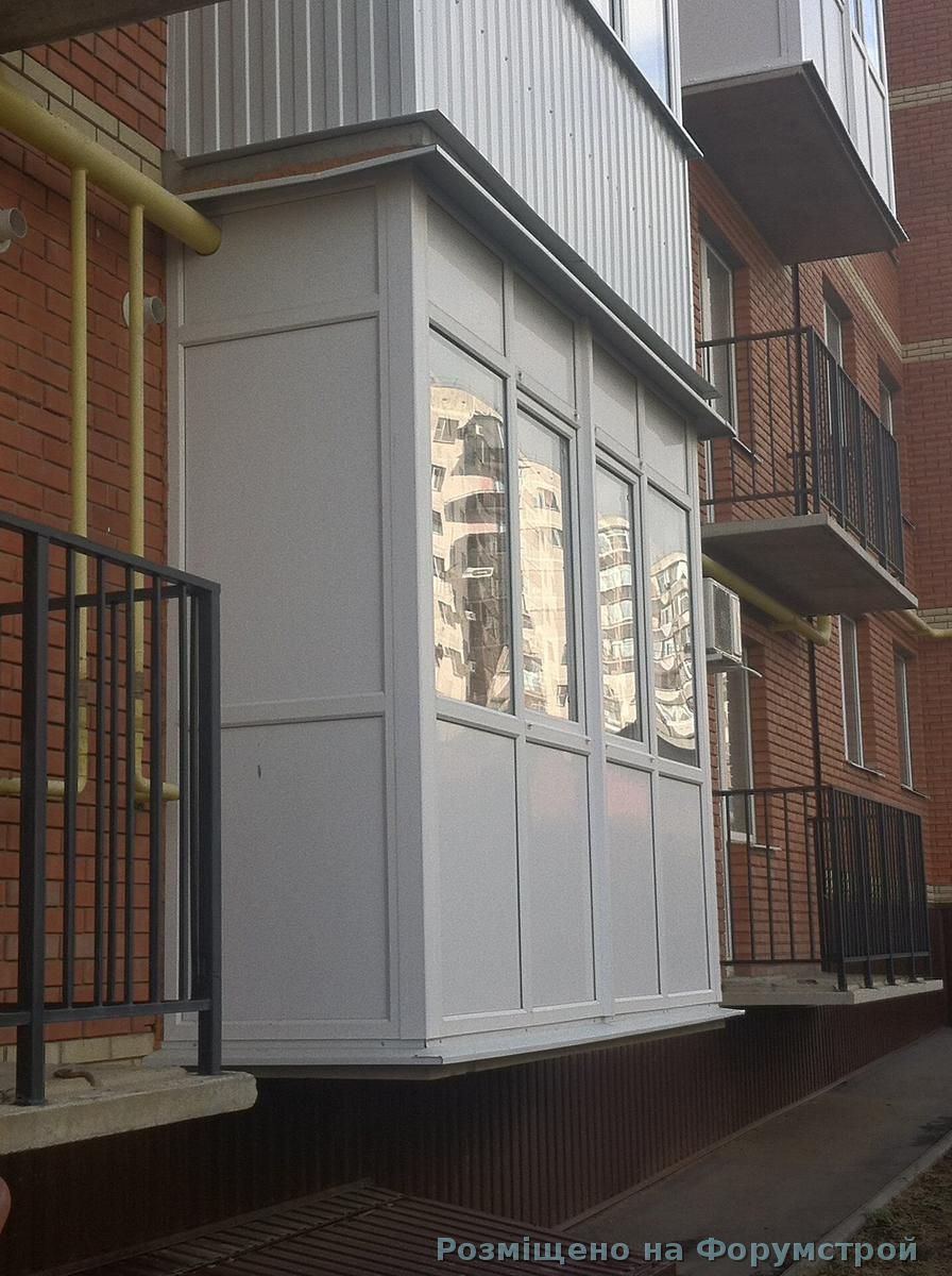

    Еще вместо стеклопакета ставят вставки: Сендвич панель ПВХ. Цена около 1000 грн/м2, толщина 24 мм.
	Назва:	osteklenie-balkona-sendvich-panelyami.jpg
	Розмір:	150.8 Кб
