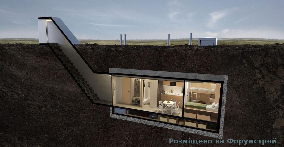

    5,519
    Зацените такое бомбосховище. Квартира под землей.
