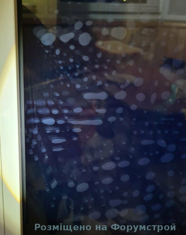

    Окно все в пятнах после того, как наклеили бронепленку 200 микрон на внутреннее стекло. Воду выгнали хорошо специальным ракелем для бронепленок, все было ровно. Местами даже появились бугорки с водой.
