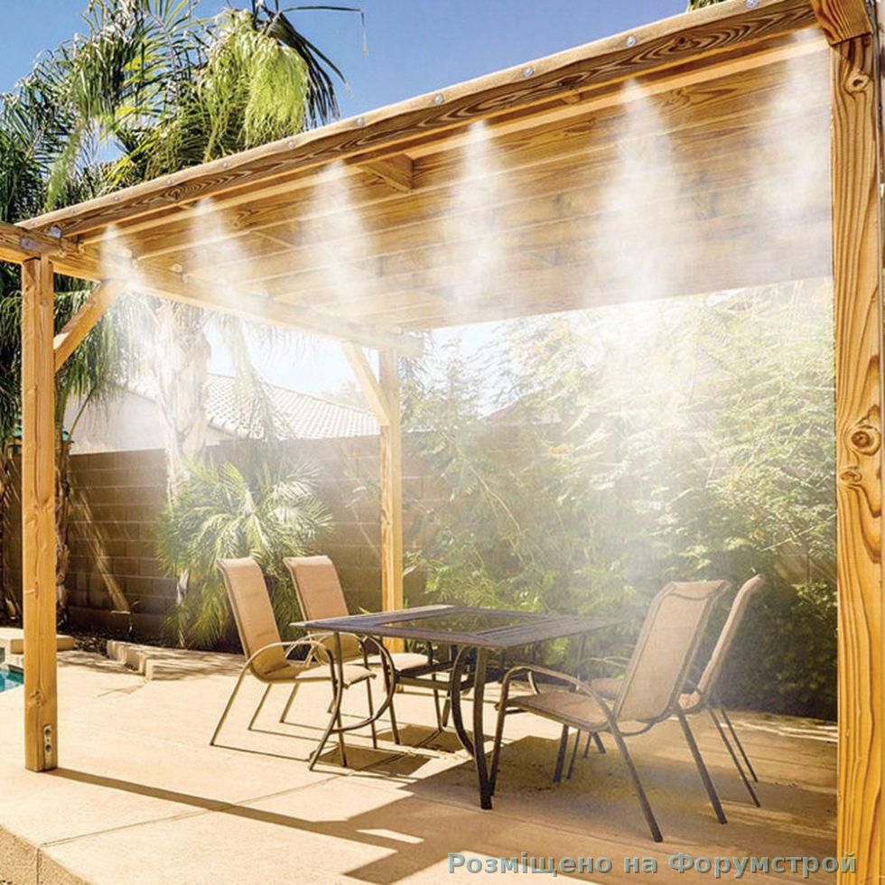

    Посоветуйте недорогую систему туманообразования для беседки. Какую купить, какие отзывы?
    Итересует что-то такого плана

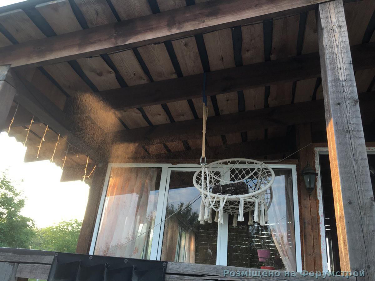

    Мы в прошлом году покупали. Тоже на веранду установили. Простенький комплект. Подключили к центральному водопроводу. Работает нормально на хорошем давлении. Но за счет того, что нет никакого управления на нем, спустя некое время на полу образуются лужи (туман оседает). От центральной воды он работает нормально, но нужен электроклапан с цикличным таймером (с секундным измерением), тогда он будет подбрасывать порции в воздух и туманчик будет летать. И на солнце лужи не будут образовываться и он будет успевать высыхать. Тогда будет идеально. Покупали год назад за 400 грн, длина шланга 7 метров, а форсунки срезаются где тебе нравится.
