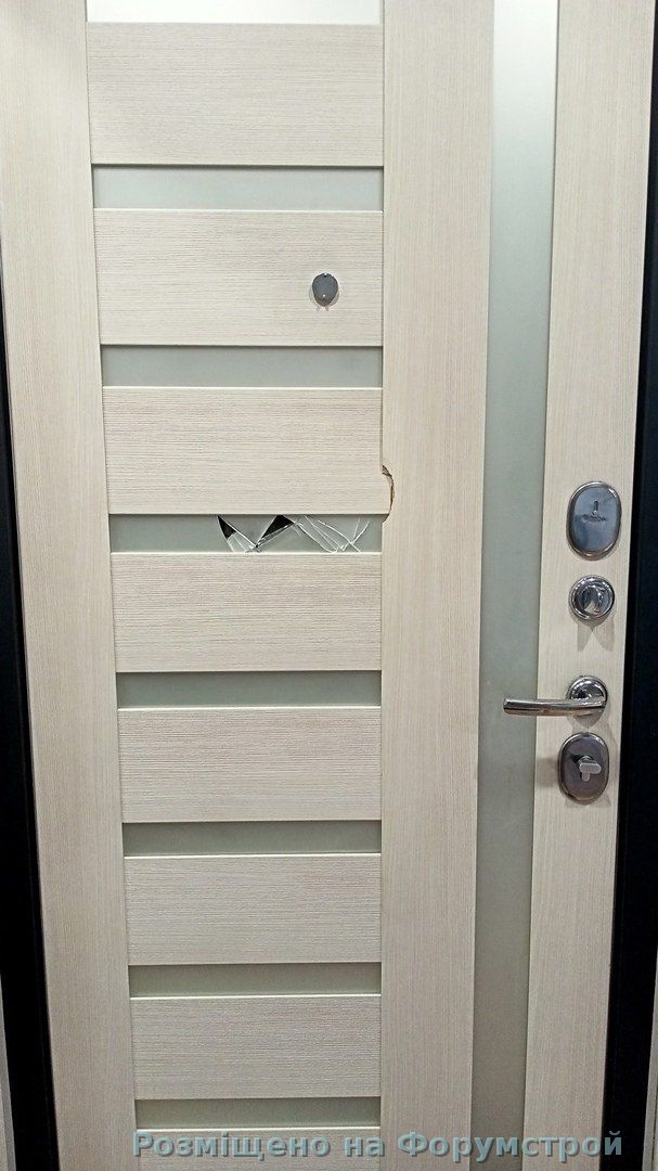

    Делали ремонт квартиры и во время ремонта пострадали межкомнатные двери.
    Новые двери сейчас стоят недёшево, да и купить непросто. Как можно исправить, посоветуйте?

    Эти стёкла были вставлены во время сборки двери. Она вся на клей собрана. Можно попробовать хитренько вырезать стекло, вставить и вклеить его туда на силикон. А по бумажной коробке - в теории можно восстановить. Но все полотно надо будет перетирать и красить, чтобы избавиться от всех этих дефектов.
