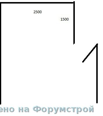

Можно взглянуть на план комнаты?
Нарисовал как смог: [attachment=0:1qi89stf]ниша.jpg[/attachment:1qi89stf]Повідомлення від DesigndeLux

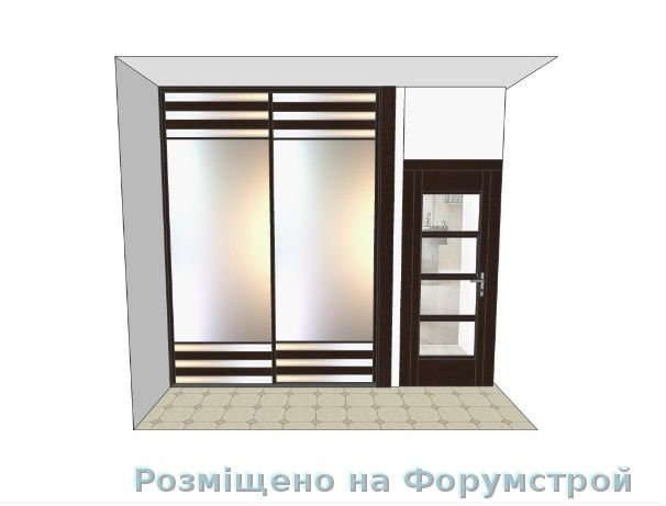

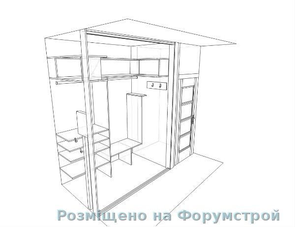

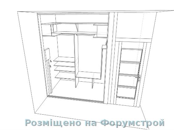

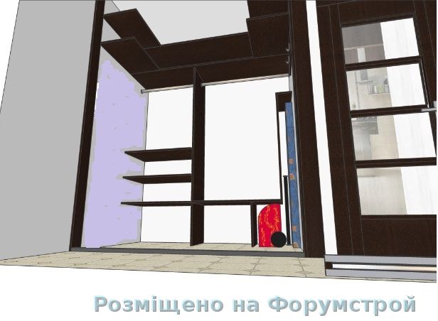

Посмотрите, чертеж и визуальный вид гардеробной:
