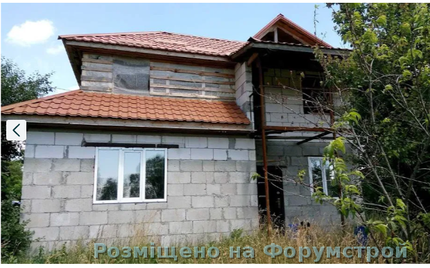

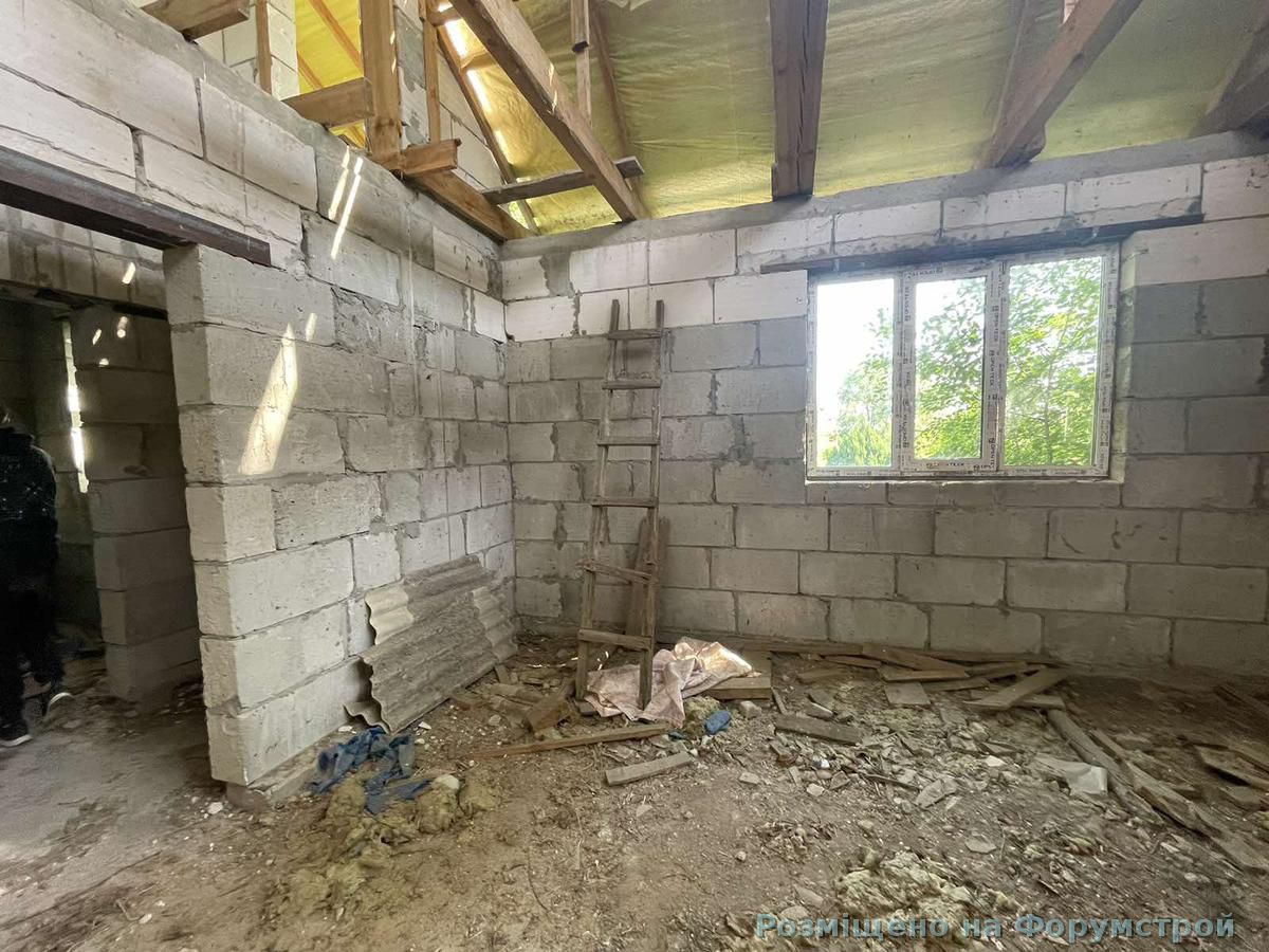

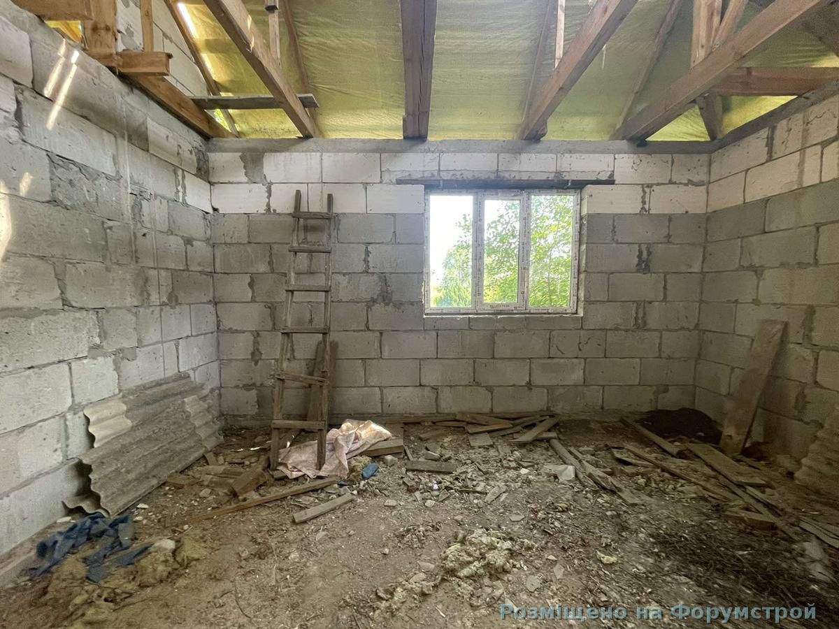

    Є будинок з газоблоку, стоїть 10 років. Тріщини є незначні тільки на окремих блоках(не дуже якісний блок) Фундамент добротний 120 см в глибину.
    Другий поверх наразі це невелика кімната з дерева, на фото видно.
    Планую демонтувати все та добудувати 2й повноцінний поверх з газоблоку. Розмір добудови 5х5 м
    Армопояс є. Думаю перев'язувати кожні 4 ряди арматурою, садити все на клей піну ну і армопояс під дах. Дах буде фермами.
    Бачив що невеликі будинки в 2 поверхи будують на ребро, хоча це проти правил)
    Що скажете?

    Добудова другого поверху з газоблоку — це досить популярне рішення для приватних будинків. Однак, враховуючи вже існуючу будівлю і певні технічні моменти, є кілька важливих аспектів, на які варто звернути увагу:
    1. Перевірка несучої здатності фундаменту та стін
    Хоча фундамент у вас добротний (120 см у глибину), варто впевнитись, що він здатен витримати додаткове навантаження другого поверху. Якщо фундамент проектувався під одноповерхову будівлю, консультація з інженером може допомогти визначити, чи витримає він навантаження від газоблоку другого поверху.
    2. Тріщини в блоках
    Незначні тріщини можуть свідчити про неякісний матеріал або незначні деформації конструкції за роки експлуатації. Якщо тріщини не викликані проблемами з фундаментом чи стінами, то новий поверх не повинен значно вплинути на їх розширення. Але краще переконатись, що підстав для подальшої деформації немає.
    3. Перев'язка арматурою
    Перев'язування газоблоку арматурою кожні 4 ряди — це дуже розумне рішення для підвищення міцності стін. Це дозволить уникнути розтріскування і збільшить загальну стійкість конструкції.
    4. Використання клей-піни
    Садити блоки на клей-піну — це сучасний підхід, що забезпечує кращу теплоізоляцію та зменшує кількість містків холоду. Така технологія дозволяє більш рівномірно розподілити навантаження на блоки і зменшити ризик появи тріщин.
    5. Армопояс
    Армопояс під дах обов’язковий. Він забезпечить рівномірний розподіл навантаження від даху на стіни, а також значно підвищить стійкість будинку до горизонтальних навантажень (вітрових або сейсмічних). Крім того, оскільки дах буде фермовий, армопояс забезпечить додаткову жорсткість конструкції.
    6. Газоблок на ребро
    Хоча деякі будують газоблоки на ребро для економії матеріалу, це не рекомендується, оскільки такий метод не відповідає стандартам міцності. Газоблок має бути укладений плазом, оскільки його конструкційні властивості розраховані саме на такий монтаж. Будівництво на ребро значно знижує міцність стін і може призвести до проблем з довговічністю конструкції.
    Рекомендації:
    Перед початком робіт краще залучити конструктора для розрахунку навантаження на існуючі стіни та фундамент.
    Використовуйте газоблоки стандартної укладки (не на ребро) для забезпечення надійності.
    Переконайтесь, що тріщини не є результатом фундаментних проблем.
    Зробіть детальний план перев’язки арматурою та не забудьте про армопояс під дахом.
    Ці заходи допоможуть зробити ваш проєкт довговічним та безпечним.
