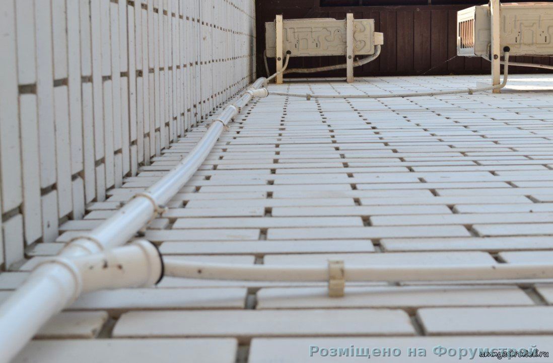

    По возможности стараемся штробить в стене и выводить в канализацию. В крайних случаях, если не получается, труба ведется по потолку, устанавливается дополнительный насос. Правда насос шумный немножко гудит.

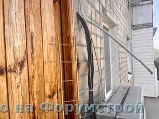

    У меня в квартире не возможно в канализацию конденсат направить. Как вариант - просверлить отверстие в балконе и вывести трубку в баклажк, которая будет стоять на балконе.
