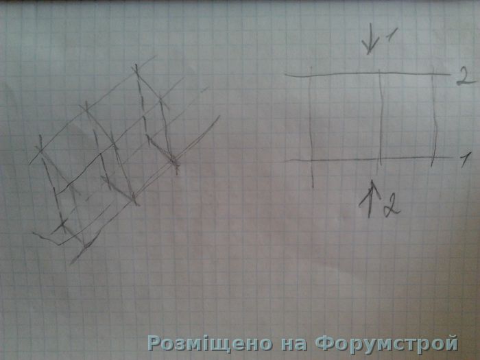

    Чем отличается рабочая арматура от конструктивной?
  11. #50
    5,123
    За умовчанням Re: Мифы о стройке
    Когда делают фундамент, некоторые делают 3 "нитки". Верхняя и нижняя - рабочие, а средняя называется "лучше перебдеть" (перестраховка - перерасход материала). Работают только верхняя и нижняя "нитки". Для того, чтоб "нитки" занимали свое место в траншее нужна конструкция арматуры - вертикальные стойки и поперечные распорки.
    Конструктивная арматура - стойки и распорки
    Рабочая арматура - 2 арматуры в длину вверху и внизу.
    1. Если изгиб идет вниз - работает нижняя "нитка"
    2. Если изгиб вверх - работает верхняя "нитка"
    [attachment=0:2vmjua06]2013.jpg[/attachment:2vmjua06]
