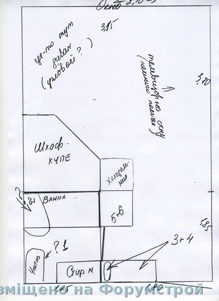

    Стрелочки от циферок "3+4" указывают именно на то место, где я предполагаю варочную плиту ставить. Вкратце, что я вижу в этом уголке.
    Стол со встроенной мойкой (небольшой, до 30 см, есть такие в природе), в столе - место, куда модно прятать плитку ну и еще что-нибудь. Над столом - шкафчик (ки) со встроенной вытяжкой. Непонятно только, реально ли трубу от вытяжки подвести к вентиляционной шахте, не будет ли это мешать пожарным или еще кому-нибудь.
    Дальше по рисунку.
    Квадрат с "5+6" обозначает собой стол- трансформер типа "книжки" с полками внутри. Над этим столом подвесить микроволновку. Это, кстати, то место, где сейчас холодильник стоит. Холодильник же плавно перекочовывает в комнату(благодаря тому, что убрали перегородку) и является неким продолжением шкафа-купе и переходным звеном между комнатой и кухней.
    Что касается двери в санузел, то придется ее оставлять распашной, потому как двигаться ей некуда
    [attachment=0:3opgg21m]Людмилы план.jpg[/attachment:3opgg21m]
	Назва:	Людмилы план.jpg
	Переглядів:	15
	Розмір:	36.8 Кб
  11. #690
    5,539
    За умовчанням Re: Ох уж эта гостинка
    А если так, как я писала в посте 685?
    Тогда мебели для кухни будет минимум. Печь будет стоять на тумбе, по желанию ее можно будет убрать в шкаф. Рабочий стол (он же и обеденный) сделать откидным от тумбы. Рядом с этой тумбочкой поставить холодильник и отгородить кухонную зону от комнаты небольшой перегородкой, чтоб холодильник массивностью не выделялся. Над тумбой повесить навесной шкаф.
