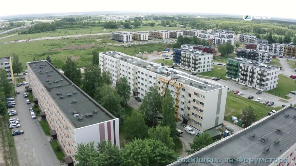

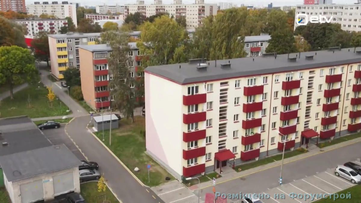

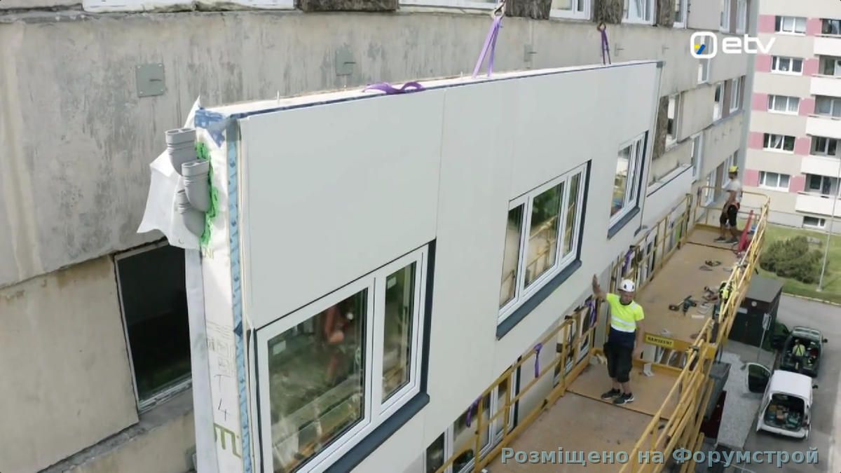

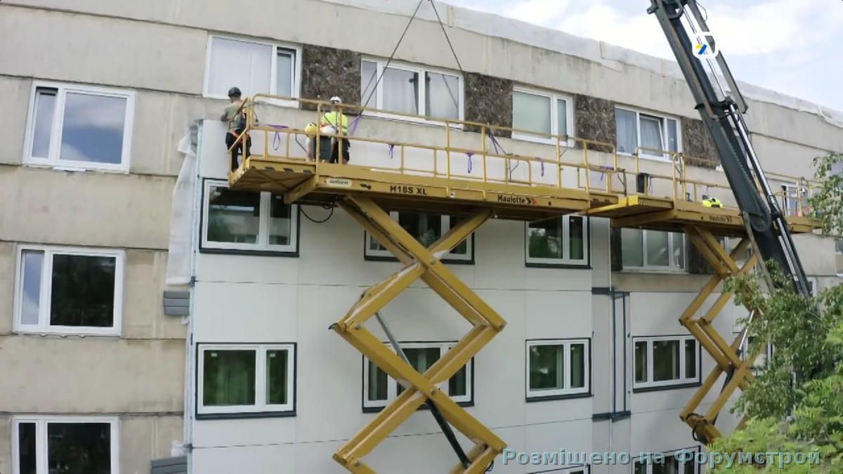

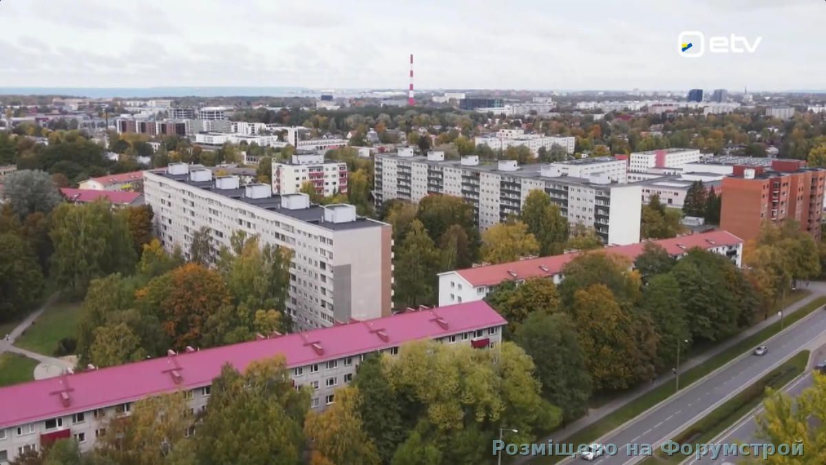

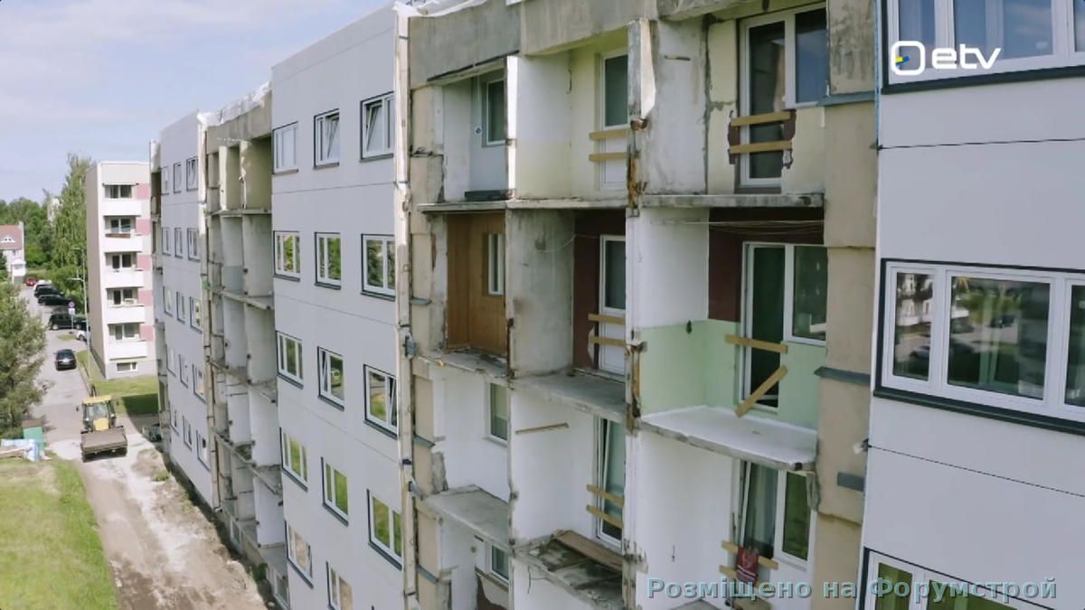

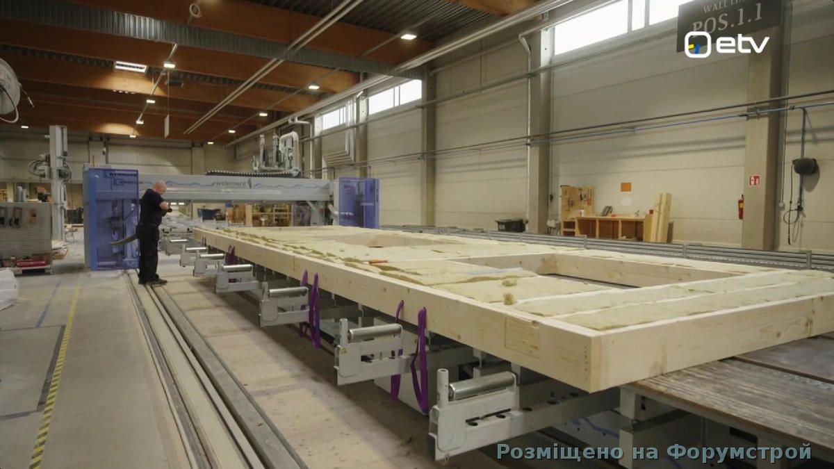

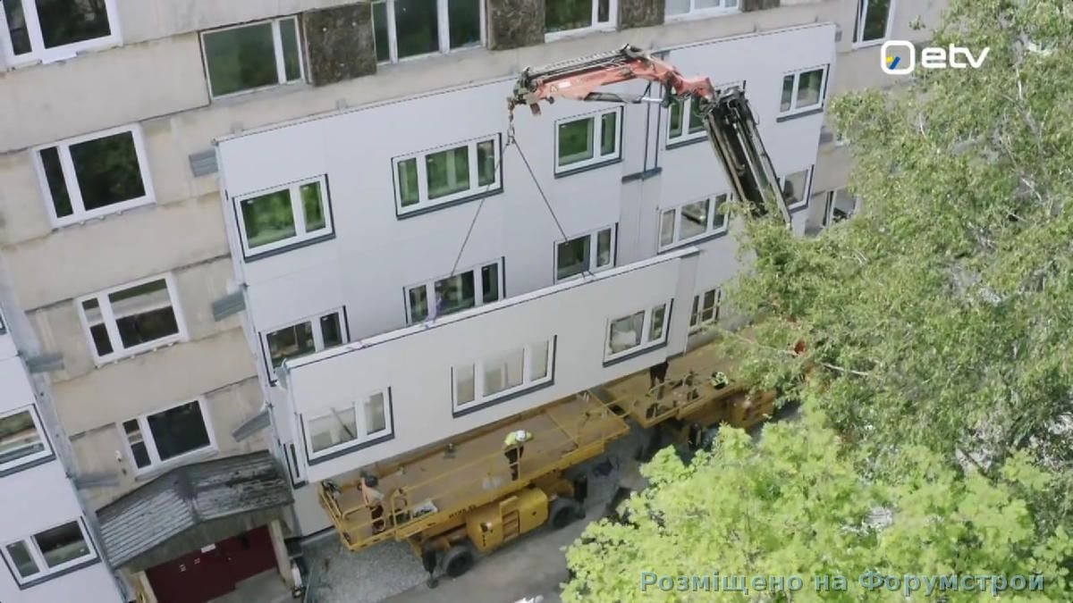

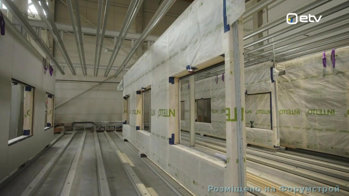

    До 2050 року в Естонії планують відремонтувати всі житлові будинки, побудовані до 2000 року. Одним з інноваційних методів ремонту багатоквартирних будинків є панелі заводського виробництва. Панелі виробляють на заводі: з утепленням та вікнами. У готовому вигляді доставляються на об'єкт та монтуються на фасад будинку.

    Если нанести фасад на советские панельки, то не такие они и стремные.
