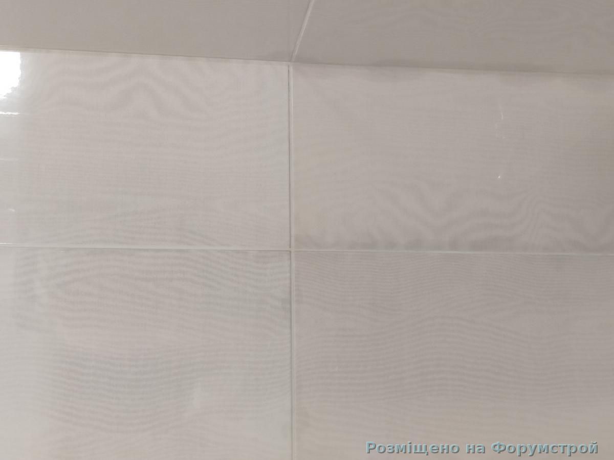

    Доброго дня усім. Така ситуція помили плитку у ванній за допомогою Засіб для миття акрилових ванн Sano Jet Bathroom 1 л, декілкя разів поспіль відмити шви. Змили водою і плитка стала в кутах як темніти, та й ще трохи змінила колір на рожевий. Фото додам. Щось с цим зробити можно. Чи тільки перекладати нову? Дякую
	Назва:	IMG_20250402_104552.jpg
	Розмір:	35.7 Кб
    Останній раз редагувалося KartoFn KZ; 02.04.2025 в 11:44.
    Навряд чи з цим можна щось зробити. Відбулася хімічна реакція. При укладанні плитки буває таке, що від олівця залишається слід і не змивається. Завжди на шматочку тестую, як вона реагує на хімічні реакції
    Повреждено покрытие, глазурь плитки.
    Схоже на те що затирка або сама емаль ввібрала вологу через мікротріщини. У мене була схожа ситуація коли я використовував занадто агресивну хімію для миття. Спробуйте дати їй повністю просохнути кілька днів, можливо в такому разі колір повернеться самостійно.
