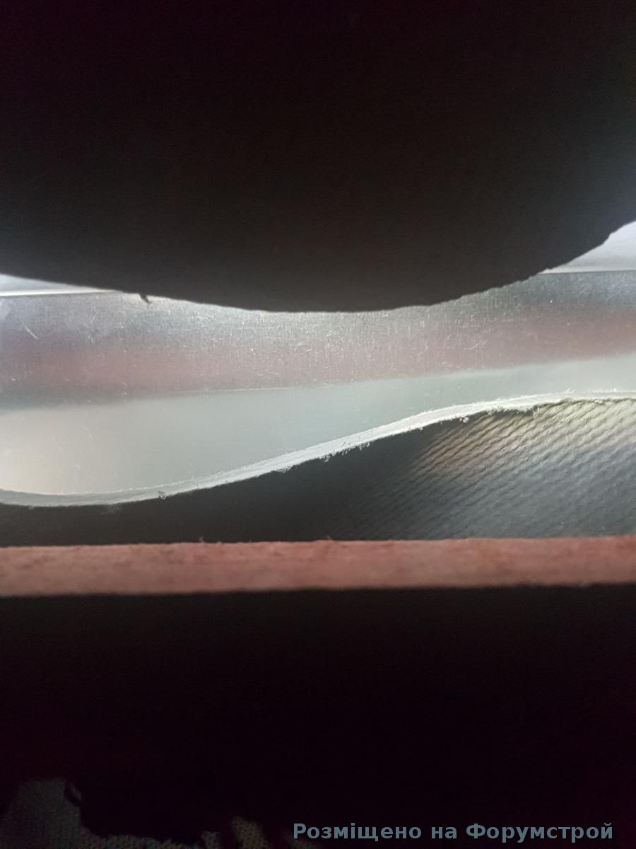

    Здравствуйте!
    Дано. Вальмовоя крыша, которая пострадала от шахеда. Потребовалась замена всех скатов. Сткаты 45 градусов.
    В итоге вопрос что к обрешётке, подрядчик использовал брус частично кривой, ладно еще в промежутках для поддержания листа, но не на конце же листа, некоторые брусья даже не зачистили от остатков коры, ну хоть каким то антисептиком обработали косо-криво.
    Больше интересует по каким нормам на стыке скатов (на ребрах) зазоры 150+мм, так еще рез кривой и все дело накрыто коньком 200*200.
    Туда же будет попадать дождь, наметаться снег. Одни отговорки "ну там же мембрана лежит, по ней стечет" Мембрана какой-то ноунейм украинский Brava. Кроме каких то тех характеристик нет даже срока службы эксплуатации.
    Тот же ChatGPT говорит, что разор на стыке скатов не более 100мм и конек должен быть минимум 250*250.
    Пока те нормативные документы , что нашел в гугле не дают ответа на мой вопрос (
    Возможно кто-то может дать ссылку на ДБН, ДСТУ, .... чтоб более конструктивно говорить с подрядчиком ибо мои просьбы назвать документ, по какому он так криво выполнил работы, игнорирует.
    И еще такой вопрос. Зачем мне набивали новые рейки, если старая обрешётка была целой и даже не подверглась старению/гниению на 30 лет, на ней лежал рубероид ?
    фото в аттаче, что удалось сделать через дырку где не закрыли мембраной

    Дыра великовата, конечно. Пофигизм исполнителей.
