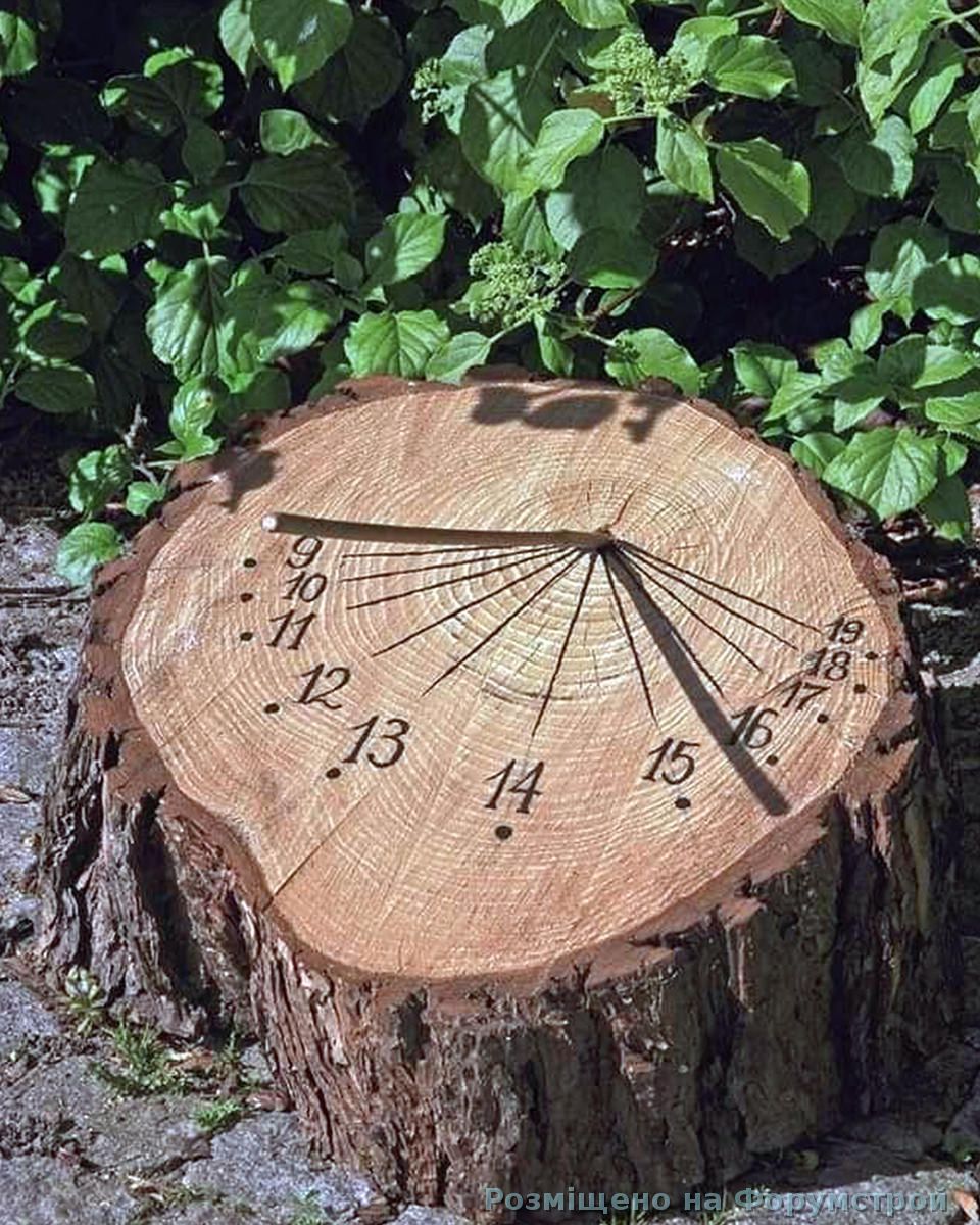

    Сонце як стрілка: робимо сонячний годинник своїми руками
    Хочете додати до свого саду щось дійсно незвичайне? Зробіть сонячний годинник — не лише оригінальну прикрасу, а й справжній природний хронометр)
    Що Вам знадобиться:
    1. Дерев’яний спил або кругла дошка
    2. Олівець чи паличка (гномон)
    3. Дриль (щоб зробити отвір у центрі)
    4. Клей по дереву
    5. Лінійка
    6. Гарна погода й трохи терпіння
	Назва:	сонячний годинник.jpg
	Розмір:	254.5 Кб
    Як зробити:
    У центрі дерев’яного спилу просвердліть отвір і вставте паличку — вона стане вашим “сонячним стилусом”.
    Рівно о 12:00 за місцевим часом зробіть першу позначку — це буде “12”.
    Далі щогодини відзначайте тінь і підписуйте години. Наприкінці дня у вас вже буде половина циферблата!
    Наступного ранку завершіть решту позначок.
    Для точності орієнтуйте годинник за напрямком на північ (гномон має вказувати на Полярну зірку).
    Тепер, просто кинувши погляд на тінь, Ви знатимете час — і це справжня магія природи й рук людських!
    Такий годинник стане не лише функціональним декором, а й чудовим проєктом для дітей і всієї родини.
