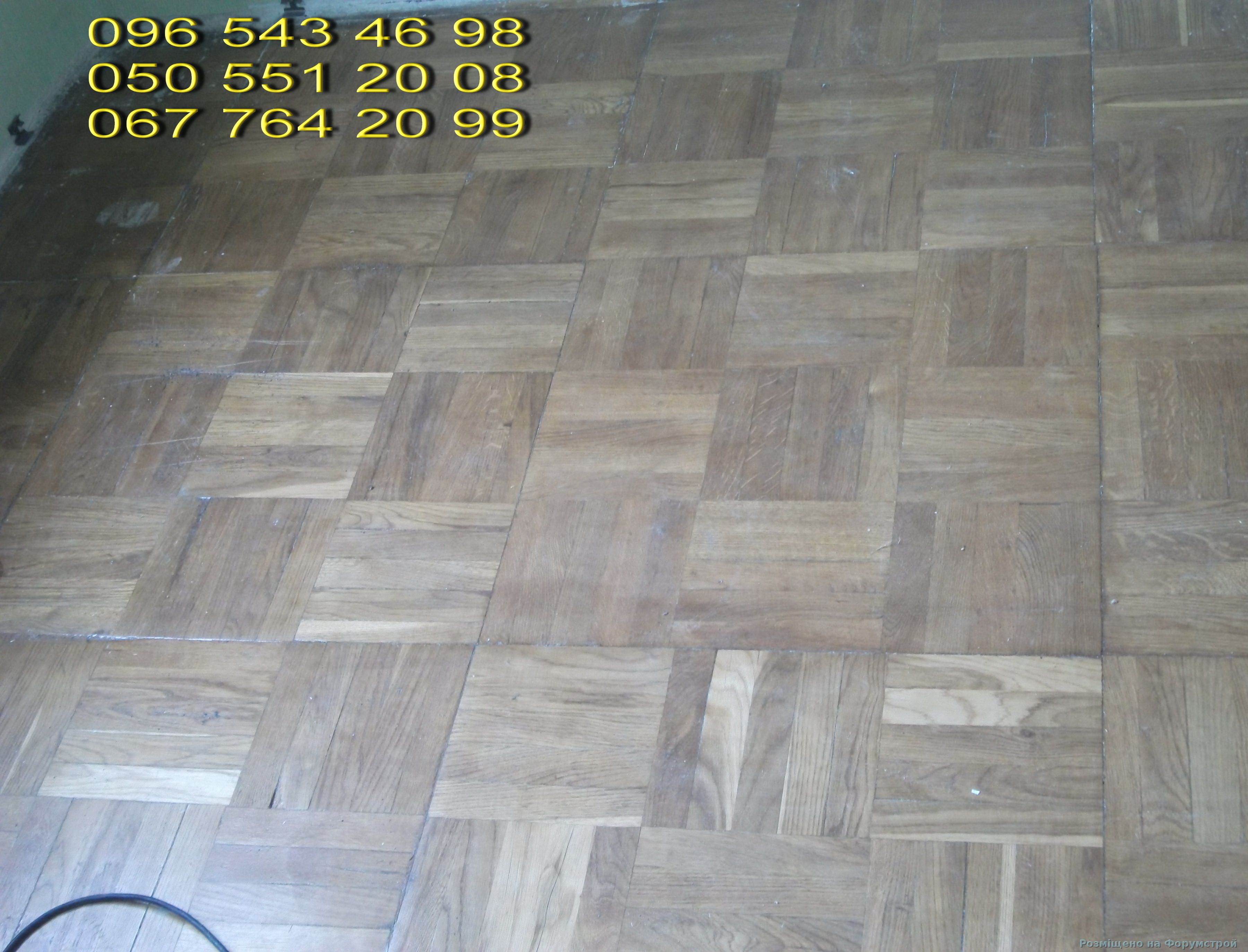

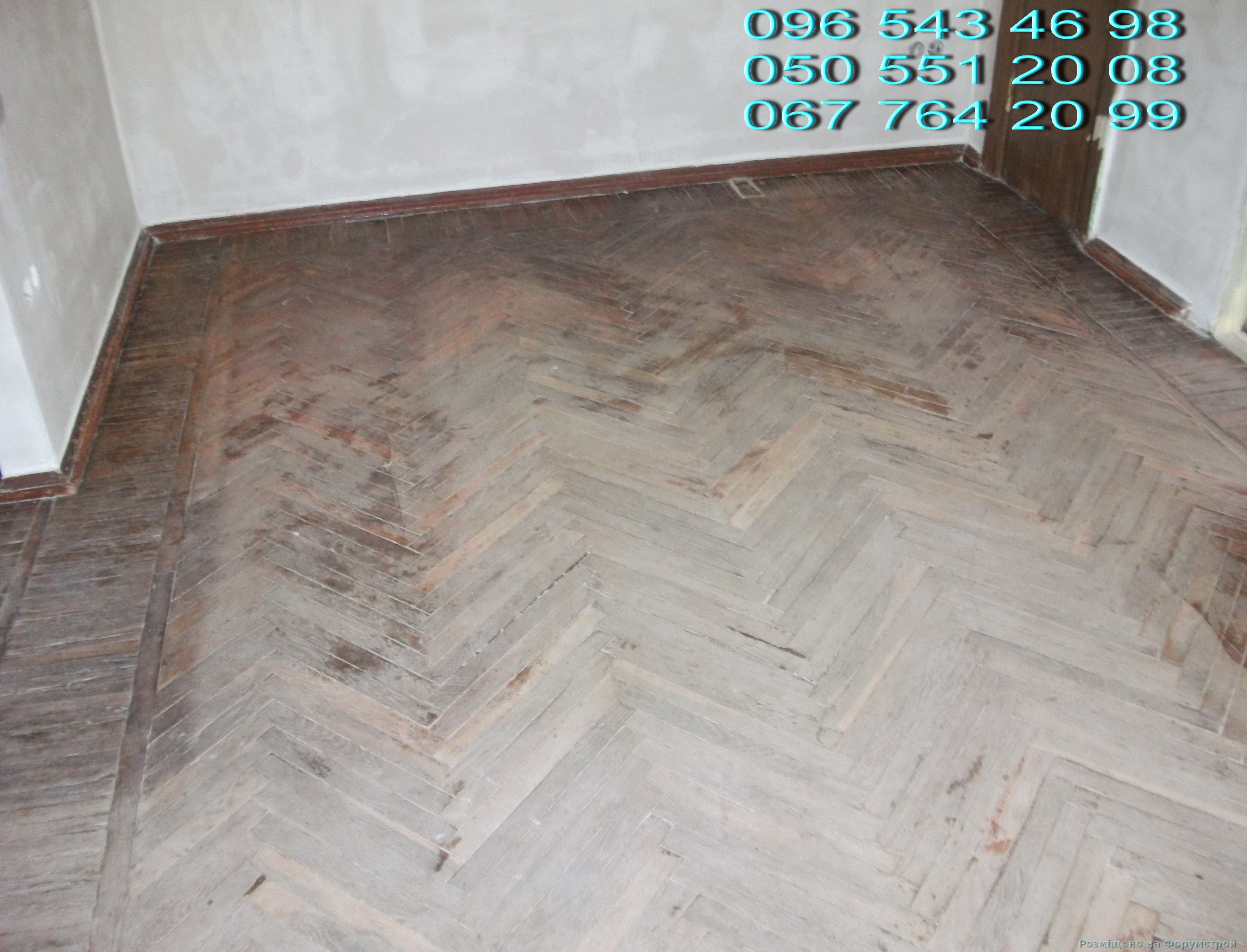

    Помогите советом! Дом сталинка, старый паркетный пол. Собираюсь делать капитальный ремонт квартиры. Паркет укладывался на смолу, много планок повыпадало. Возможно ли его восстановить и отреставрировать, чтоб он был как новый? Или заменить напольное покрытие?
    Фото прилагаю:

    Сразу скажу, что паркет советских времен после реставрации новым не станет. Чтоб Вам не пришлось жалеть о зря потраченных деньгах, советую заменить напольное покрытие.
    Если Вы считаете, что после реставрации паркет будет как из магазина - это не так. Если планки выпали, их придется перекладывать.
    Все щели нужно будет забивать шпатлевкой. После шлифовки паркет стачивается, в некоторых местах остаются клепки, толщиной в щепки, которые могут проваливаться, если там пустоты.
    Это трудоемкий и дорогой процесс. В некоторых случаях за эти деньги можно купить новый паркет и переложить его.

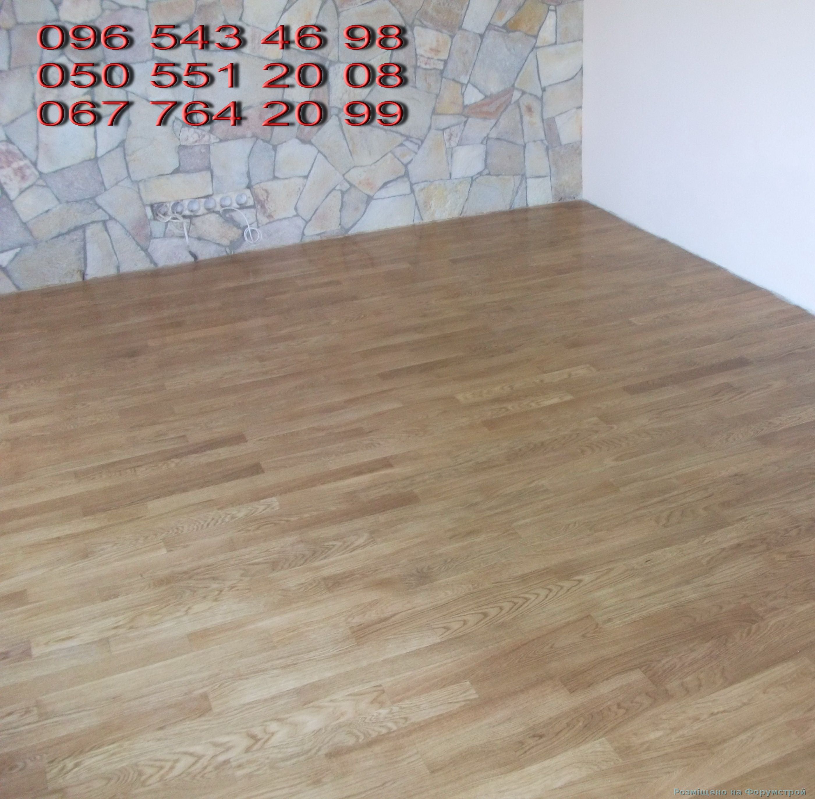

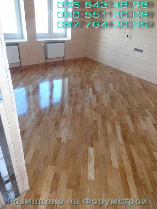

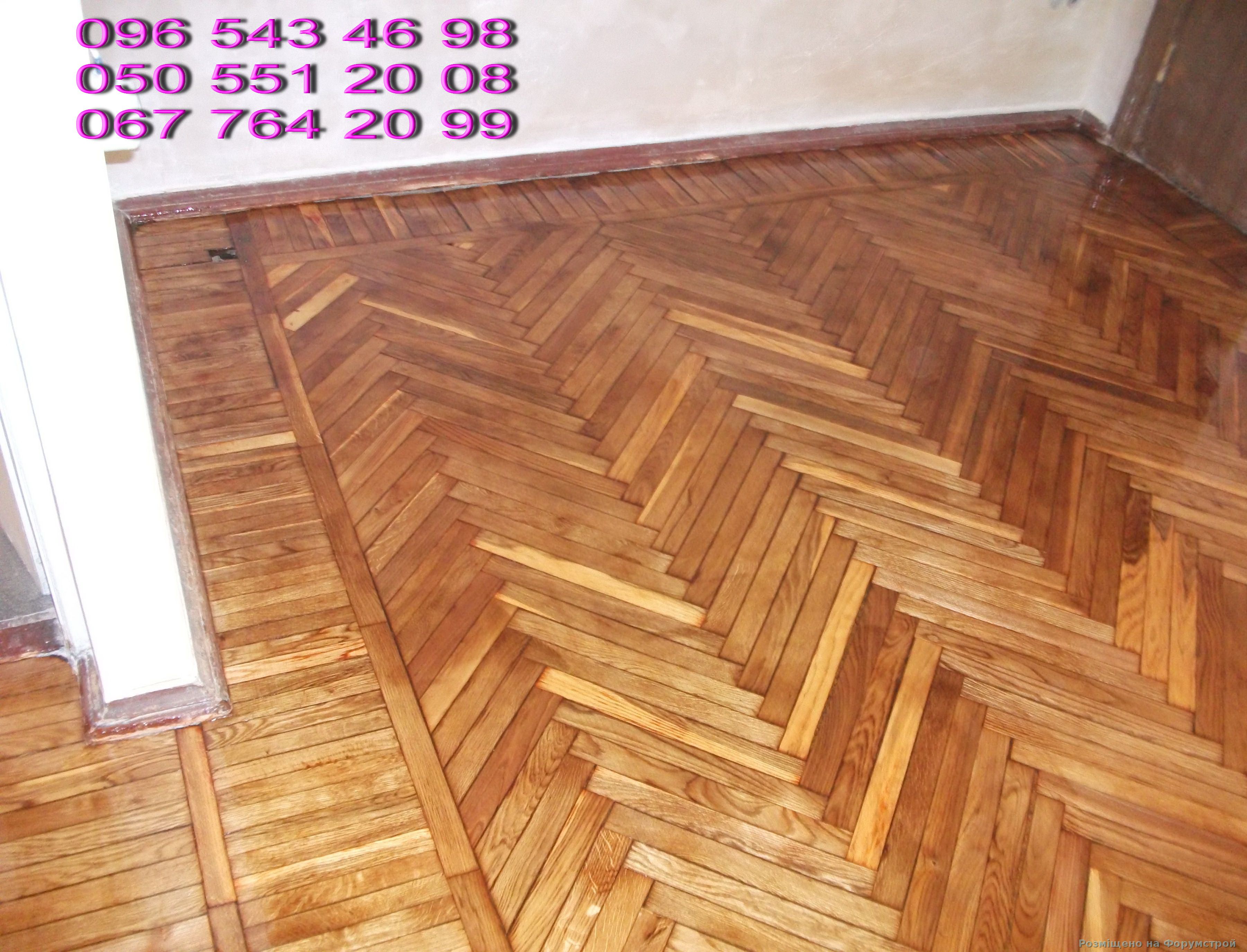

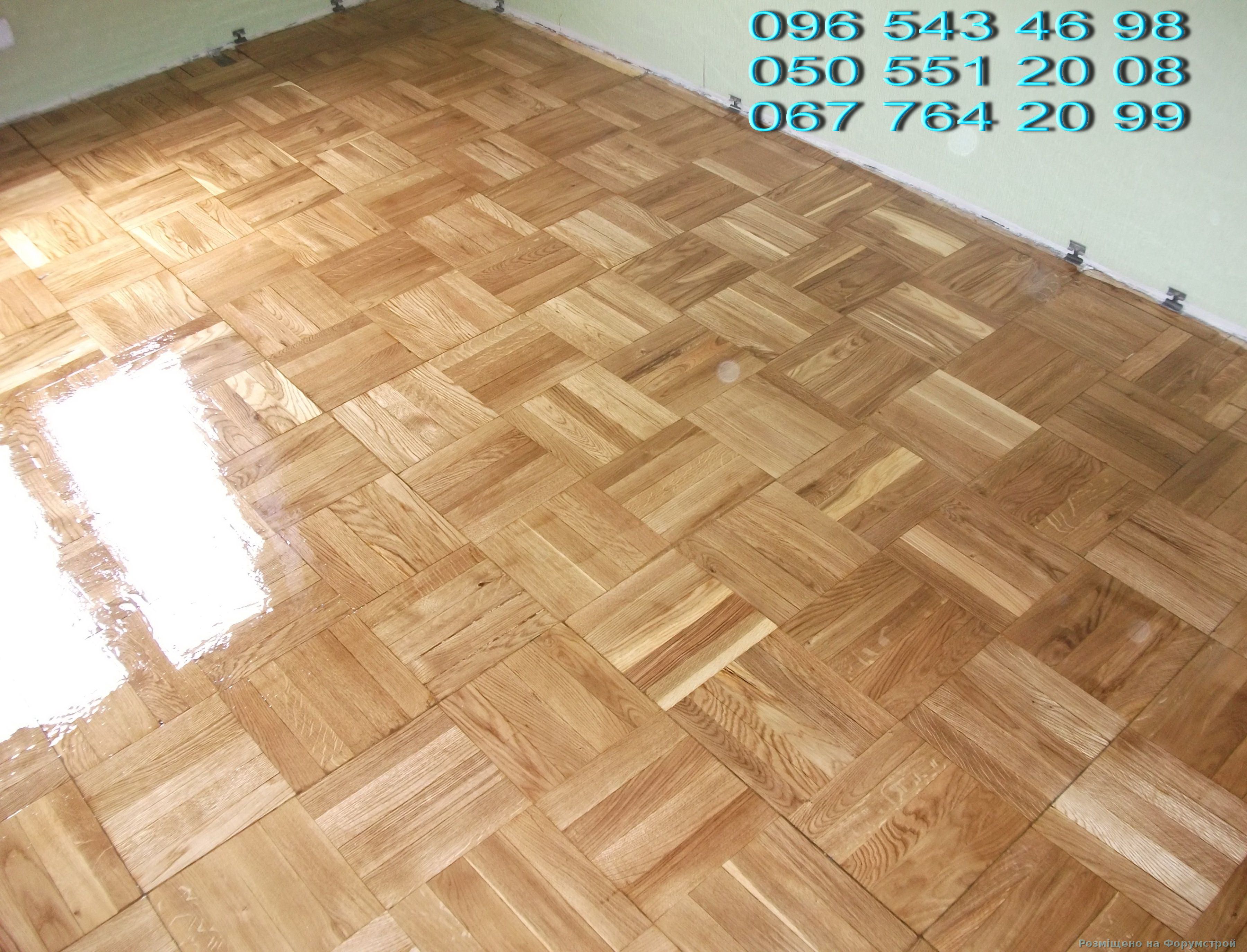

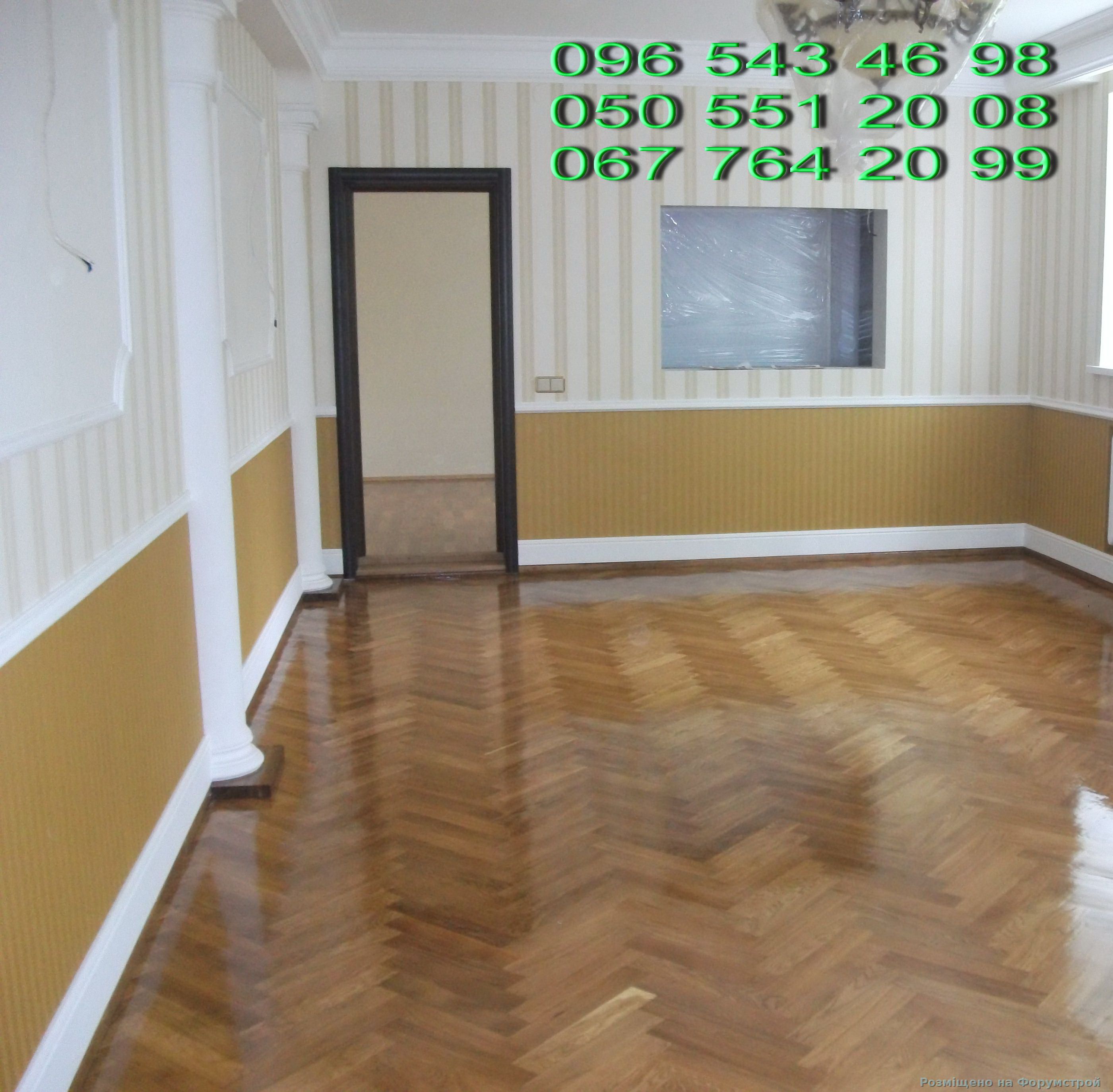

    Можно отреставрировать,
    Можно положить новый паркетный пол

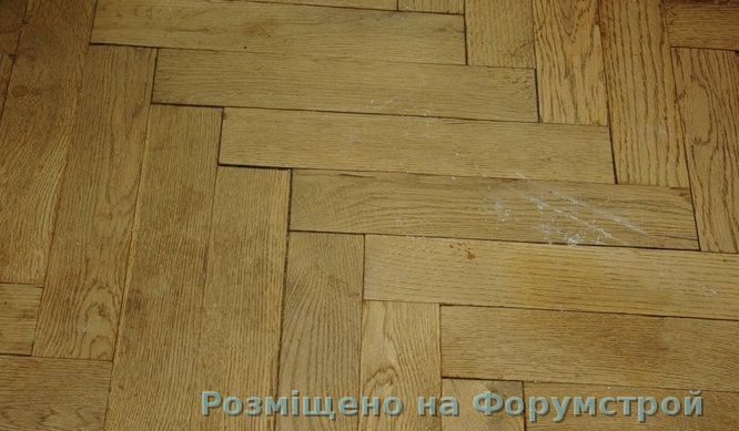

    Недавно сделал паркетный пол, когда ставили мебель коцнули немного паркетину. Царапина не глубокая, как можно исправить? Спсб.
    За умовчанням Re: Паркетный пол
    практики не имею, выскажу предположение как минимальными затратами решить проблему
    это зависит от глубины царапины либо циклюется небольшой участок, либо есть составы для штукатурки дерева
