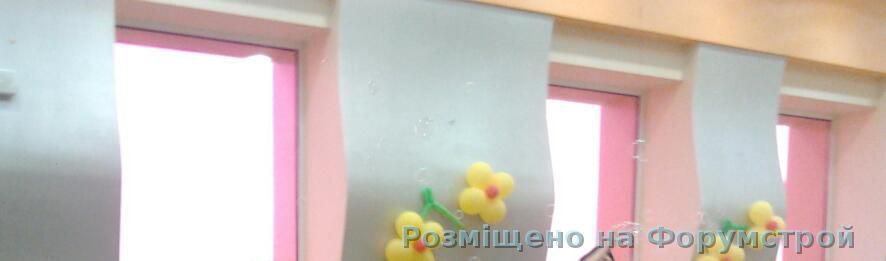

    Помогите понять, как и из чего сделаны стены волнами по бокам окон на фото?
    [attachment=0:9e91c7i0]2012-05-28 17.44.52-1.jpg[/attachment:9e91c7i0]

    Похоже на гипсокартон.
    За умовчанням Re: Как и из чего сделаны эти стены?
    тоже думаю что гипсокартон

    +1 из гипсокартона
    Профиля выставляются, делается шаблон, по шаблону ставятся боковины, по ихней кромке ставятся профиля, к которым прикручивается гипсокартон.

    гипсокартон, хотя теоретически можно так изогнуть и мдф плиту, и тонкую магнезитовую плиту

    Что такое магнезитовая плита? Новый материал?
    Стекломагниевый лист (СМЛ, КВЛ, КМЛ, новолист, стройлист, стекломагнезитовый лист, магнелит, стекломагнезит, магнезитовая плита) — листовой строительно-отделочный материал изготовленный на основе магнезиального вяжущего. В его состав входят: каустический магнезит, хлорид магния, вспученный перлит, органический наполнитель в виде древесной муки (стружек), рисовой шелухи и стеклоткань в качестве армирующего материала. В производстве стекломагниевого листа может дополнительно применяться нетканный материал из синтетических волокон.
    СМЛ используется для отделки внутренних стен, при изготовлении перегородок, при подготовке полов и облицовки потолков. СМЛ легко поддается механической обработке (резка, пиление, сверление). Монтаж во многом схож с технологией монтажа гипсокартона, но поскольку СМЛ более тверд, то при монтаже шурупами или саморезами рекомендуется предварительно засверлить углубление под шляпку. Стыки между листами шпатлюются акриловой, силиконовой либо на цементной основе шпатлевкой.
    Толщина - 3,5,6,8,10,12,15,18,20 мм (встречаются и промежуточные толщины).
    Плотность — как правило от 800 до 1100 кг/м3. В зависимости от плотности лист согласно китайского стандарта JC688-2006 делится на семь классов: класс A - плотность листа не менее 1750 кг/м3, класс B - плотность листа не менее 1500 кг/м3, класс C - плотность листа не менее 1250 кг/м3, класс D - плотность листа не менее 1000 кг/м3, класс E - плотность листа не менее 700 кг/м3, класс F - плотность листа не менее 500 кг/м3, класс G - плотность листа менее 500 кг/м3.
    Цвет — белый.
    Пригоден для влажных помещений и наружных работ.
    Хорошая адгезия.
    Высокая прочность.

    Стекломагниевый лист как отделочный материал безвреден?

    Безвреден, но у нас как правило используют возле котлов или помещениях повышенной влажности, те где использовать г/п проблематично

    Можете выложить фото стекломагниевого листа или пример отделки помещения этим материалом?, интересно посмотреть.
