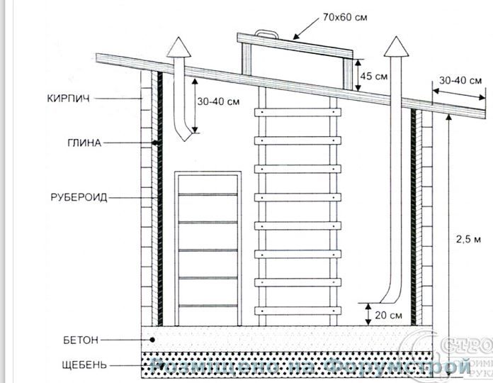

    Есть возможност и желание сделать погреб возле дома многоэтажного во дворе. Назначение: хранить овощи и консервацию. Как сделать погреб? Что нужно и важно знать? Каков процесс строительсьва?
	Назва:	Снимок.JPG
	Розмір:	60.6 Кб
	ID:	6231Натисніть на зображення для збільшення.
	Назва:	Снимок.JPG
	Розмір:	60.6 Кб
    примерный план постройки погреба.
    Надеюсь в чем-то помогла )
