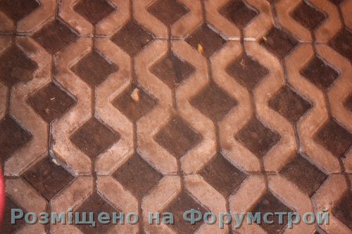

    Тогда можно сделать такие дорожки, как на фото. Укладываются быстро, стоят не дорого, да и придумать можно, как над ними поработать, чтоб они стали красивее, а не просто с засыпанными землей ячейками.
    [attachment=0:2x6se06y]IMG_3566.JPG[/attachment:2x6se06y]

  8. #37
    За умовчанням Re: Мелкие вопросы
    А как на счет их долговечности в условиях описанных Явой в #27?
  9. #38
    5,520
    Это пока загадка. Отзывов "реальных" про такие дорожки не имею. На вид - нормальные, а как в эксплуатации - года покажут.
