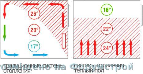

    Цитата Повідомлення від cooper Переглянути повідомлення
    Чи все одно потрібно робити традиційне опалення: проводити труби і ставити радіатори?
    В деяких віпадках, яких в добре утепленому будинку зазвичай нема, де інде можуть знадобитися радіатори, але нерозумно ставити електричний котел і розводити труби, особисто якщо буде примусова циркуляція, краще поставити електричні радіатори, так званні конвектори.
    При повному опаленні радіаторами, при іньших рівних, енергоспоживання буде як мінімум в 1,5 рази більше ніж при повному опаленні теплими полами, а комфорт гірший в рази.

    Тобто, щоб радіаторами, електричними конвекторами нагріти повітря в районі тулуба, хоча б людини яка стоїть, до комфортної температури потрібно витрачати більше енергії, ніж теплою підлогою, так як частина нагрітого повітря в холосту скупичується в горі, що кожен може легко перевірити кімнатним термометром. Крім цього через більшу різницю температури повітря в приміщенні і на вулиці при інших рівних будуть відповідно більше тепловтрати будинку, що потребуе дадатково витрачати енергію на компенсацію тепловтрат.
    Радіатори, особливо електричні конвектори, дешевше, не треба утеплювач, який коштує дорого, стяжка, легше, швидше вводяться в експлуатацію, ніж теплі підлоги, для яких потрібно як мінімум 14 днів, якщо використовуються дорогі компоненти стяжки, зазвичай стяжка повинна відстоятися мінімум 28 днів, щоб можна було включити теплі підлоги. Це не кажучи що теплу підлогу в вже існуючих приміщеннях не завжди можливо зробити, так как для неї потрібно до 20 сантиметрів висоти. Тому в основному поширений традиційний вид опалення, хоч він як мінімум в 1,5 рази більше енерговитратний.

    к сожалению, далеко не факт! на самом деле энергопотребляемость при обычных батареях отопления ниже, чем с электрическим полом. Разница в том, что электрический теплый дешевле в покупке и установке.
