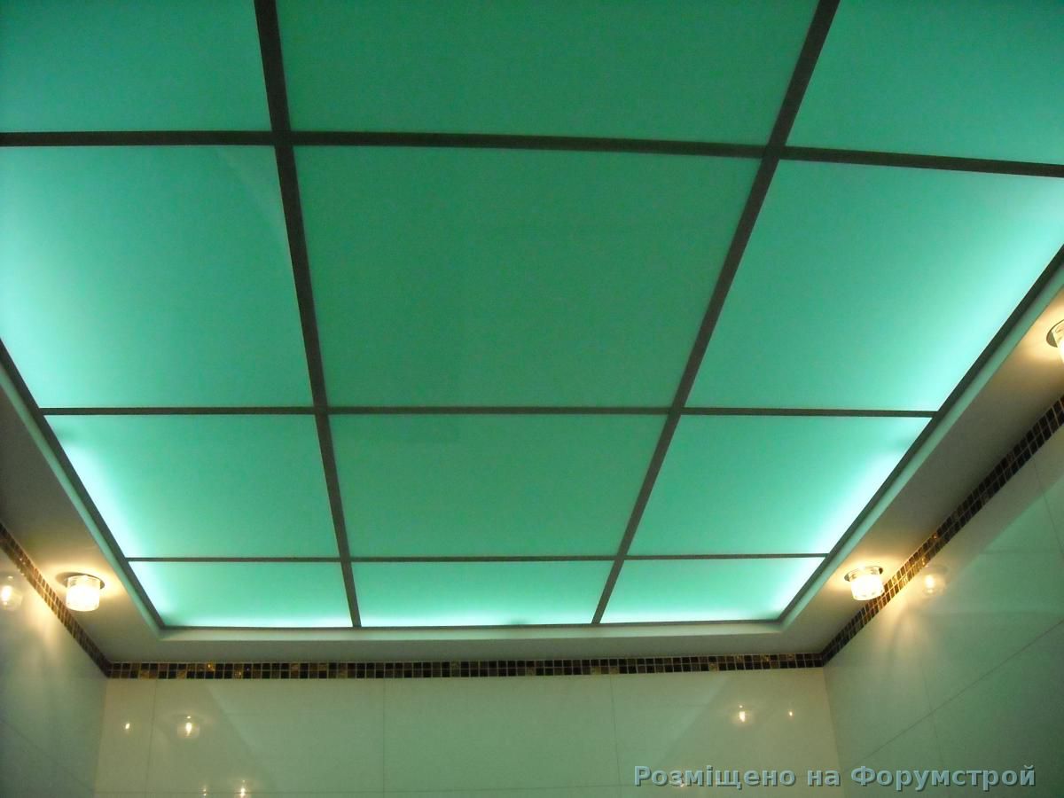

    Цитата Повідомлення від Алиса11 Переглянути повідомлення
    Понравились потолки в ванной комнате Вкладення 5444 Из чего они сделаны?
    Я думаю это модульный потолки, по типу AMF, только модные какие-то.
