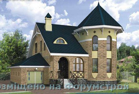

    Выбрал проект коттеджа, точнее понравился внешний вид дома. Прошу специалистов высказаьься по поводу конструктивных недостатков и возможных проблем.
    [attachment=0:aotd03r1]kotedzh.jpeg[/attachment:aotd03r1]

    Посмотрела с точки зрения функциональности, я бы вместо такой крыши у гаража сделала бы плоскую с балконом или верандой. А еще лучше - застекленную веранду с зимним садом. Вообще красивый домик!

    кирпич используется клинкерный, крыша сложновата, будет дорогой при строительстве
    Спасибо, хорошая идея, взял на заметку.
    Меня предупредили, но нравится, красиво.
    Однозначно!!!!!!!!!!
    сделать там какую-нибудь веранду будет просто отпад!!! снимал когда-то в крыму похожий дом, там была вернада. только на ней и висели :good:

    смотря какой участок, в низине или наверху. исходя из опыта, я бы гараж немного приподнял, чтобы в него можно было удобно заезжать в любую погоду и дабы вода не подтапливала! это если нужен гараж.
    а если нет (машина просто под навесом) то там бы лучше сделать бассеин и можно баньку

    "Увидел и сразу влюбился". Ничего бы не менял.

    Прошу специалистов высказаться по поводу конструктивных недостатков и возможных проблем.
    1. Это не бюджетный вариант дома. Если вы к этому готовы, то все ОК.
    2. Имхо:
    - добавить водосточную систему на кровле;
    - перемычку над проемом въезда в гараж лучше сделать арочную с небольшой стрелкой подъема;
    - добавить деревянные кресты между длинными окнами башни-эркера;
    - добавить на шпиле флюгер (элемент соответсвует архитектуре объекта).

    Примыкание кровли к фасаду - это место может стать проблемным.
    Крыльцо - нет навеса, будет снег лежать под дверью.
    Гараж, как выше писалось - приподнять, сделать скат.
