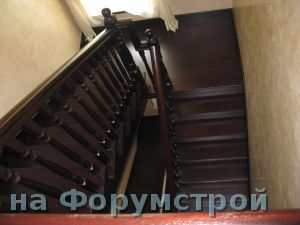

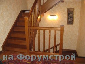

    В похожих коттеджах приходилось устанавливать лестницы.Так вот, часто приходится переустанавливать межэтажные площадки из-за несоответствия уровневых отметок 1-го и 2-го этажей. Даже иногда срезали целые металлические каркасы.Потому,что сначала ставили каркас лестницы, а потом делали тёплый пол , уровень пола поднялся на 100 мм и 1-я ступень оказывалась очень низкой. И, вообще, при проектировании надо уделить особое внимание при выборе места для лестницы . Лучше при строительстве дома в лестничную шахту установить временную лесенку.
    А вот такие лестницы в Ваш дом:
