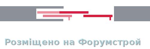

    За умовчанням Re: Раздвижная межкомнатная дверь. возможно ли так?
    Сделав две двери, увеличите проход до 80 см.
	Назва:	Безимени-1.jpg
