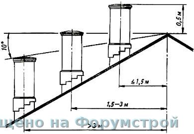

    У меня также есть вопрос к печникам: какая труба лучше, идущая с конька или с боку по наружной стене? Т.к. булерьян стоит возле наружной стены.
  10. #18
    Имхо надо правильно седлать выпуск трубы выше уровня кровли для того что бы была нормальная тяга.
  11. #19
    То есть, если пустить трубу по боковой стене дома, но она будет выше конька— так будет нормально?
    Просто не особо получается ее выводить через крышу.
  12. #20
    Это может быть очень высоко. Посмотрите схему:
	Назва:	28.jpg
	Розмір:	13.4 Кб
