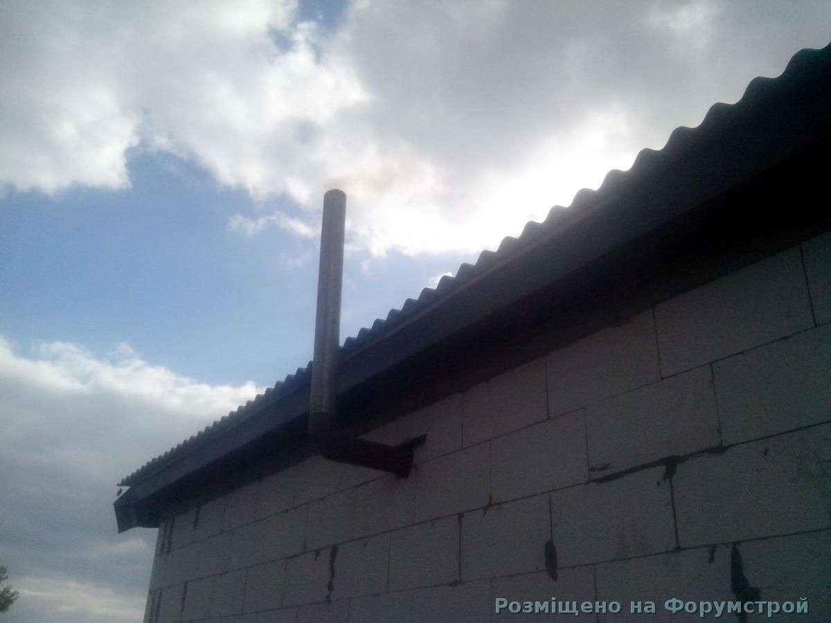

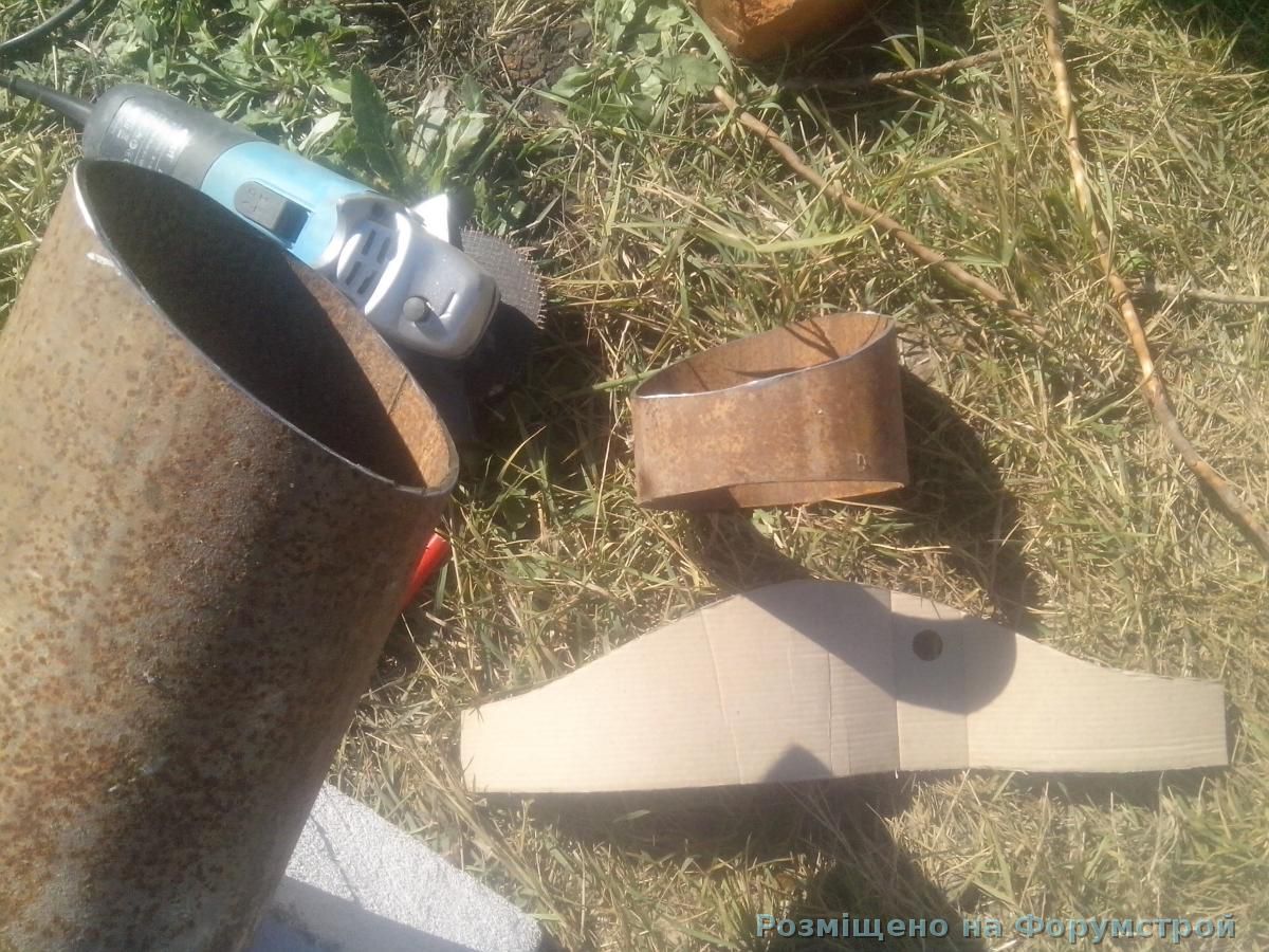

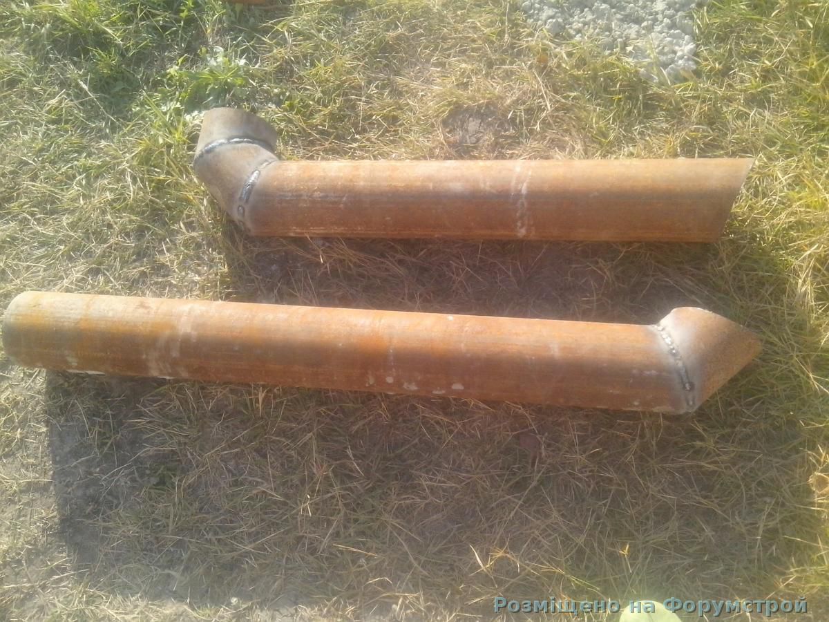

    Сделали в экселе развертку, , перерисовали на миллиметровку. Поскольку она могла порваться, вырезанный шаблон перенесли на картонку. По нему перенесли рисунок на трубу (оставшийся кусок стальной трубы от скважины). Повырезали углы. Получилось 6 деталей, которые соединили при помощи сварки. Натисніть на зображення для збільшення.
	Назва:	IMG_20141004_114338.jpg
	Розмір:	201.5 Кб
	ID:	4668 Натисніть на зображення для збільшення.
	Назва:	IMG_20141004_161001.jpg
	Розмір:	197.0 Кб

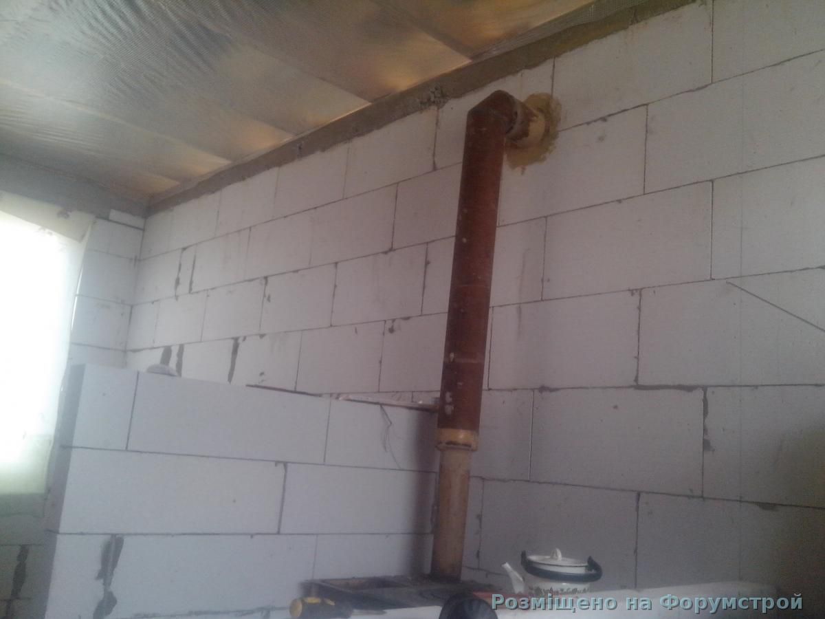

	ID:	4669 На улице в стальную трубу вставили трубу из алюминия. Все работает отлично. В доме тепло, теперь надо срочно думать о закупке обрезной доски, чтоб подшить потолок и сделать подшивку крыши, так как потолок пока подшит только паробарьером. Натисніть на зображення для збільшення.

    Пока не понятно за сколько протопили. Целью не задавались засечь время. На улице было достаточно холодно, часам к 11 вечера мы начали топить, в 3 ночи закончили прибивать пароизоляцию, так что в этот промежуток все тепло уходило через неподшитую крышу. Потом лягли спать и ночью не топили. Утром было относительно тепло в доме. Весь день подбрасывали 1 поленце в 40 минут и к 16.00 захотелось открыть дверь, чтоб охладить дом, стало жарковато. Точно замерять можно будет в следующий заезд. Думаю, когда появятся все стены и тамбур со второй дверью дом прогреваться будет очень быстро, т.к. можно отсечь ненужные помещения. Готовила на печке, возле нее находиться не очень приятно, слишком отдает тепло, хотя когда будет мороз, может мнение поменяется.))
