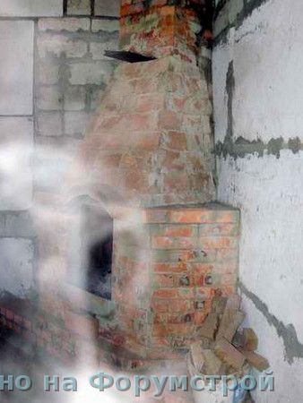

Хочу рассказать о секретах своего ремесла. Сооружать печи меня научил отец - Александр Иванович, еще когда я был школьником. Теперь популярными стали камины. Их я тоже построил немало.
В последние годы стали популярными камины, печи, печки. Альтернативы такому отоплению не найти, потому что оно дешевое и надежное. Теплая печь - беспроигрышный вариант, который поможет семье не только сэкономить на газе, но и хорошо согреться в холодное время года.
Важнейшим элементом печки является шестиметровые ходы, через которые дым выходит в трубу. Правильно изложенные они дают ровную и мощную тягу, а некачественные могут привести к беде. Тогда огонь слабый, а угарный газ может попасть в дом, когда дымоход короткий.
Не разводите печь с помощью бензина или солярки, чтобы ускорить процесс горения дров. Это может привести к взрыву и травмам.
Открою вам главную тайну. Чтобы печка, печь или камин хорошо служили, нужна хорошая тяга. А она зависит от размещения дома. На холме она будет всегда хорошей, а вот в низине дымоход следует делать выше. Если возле дома есть высокие деревья или многоэтажки, дымоход нужно возвышать, а его сечение определять в зависимости от размеров камина.

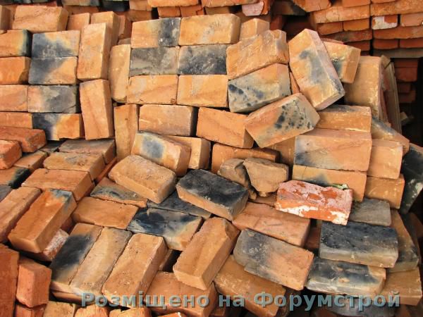

- Чтобы печь долго и надежно служила, очень важно построить ее из качественного материала. Современный кафель, огнеупорный кирпич не выдерживают никакой критики, поэтому советую найти материал советского производства. Ничто не сравнится с теплом живого огня. Лучше всего его удерживает камень - базальт или гранит - они хорошо держат тепло. Правда, мороки много. Над такой конструкцией иногда приходится соображать, применяя каждый камешек, до трех недель, даже больше. Поэтому и цена зашкаливает: не менее 200 долларов. Впрочем, хорошую печку можно сделать и из кирпича - значительно быстрее и дешевле. Так возводили наши предки, так делают и нынешние настоящие мастера. Поэтому каждый хозяин, кто хочет иметь надежную печь или печь, должен заготовить некондиционное кирпич. Точнее, такой, который бы напоминал НЕ глину, а пережженное стекло. Только такой материал поспособствует тому, что в вашем доме будет комфортно.
Советую выбирать пережженную, которая внешне напоминает застывшее стекло. Такой некондиционный строительный материал по своим характеристикам почти не уступает природному камню. А вот влажный кирпич не пригодна для кладки печки.
