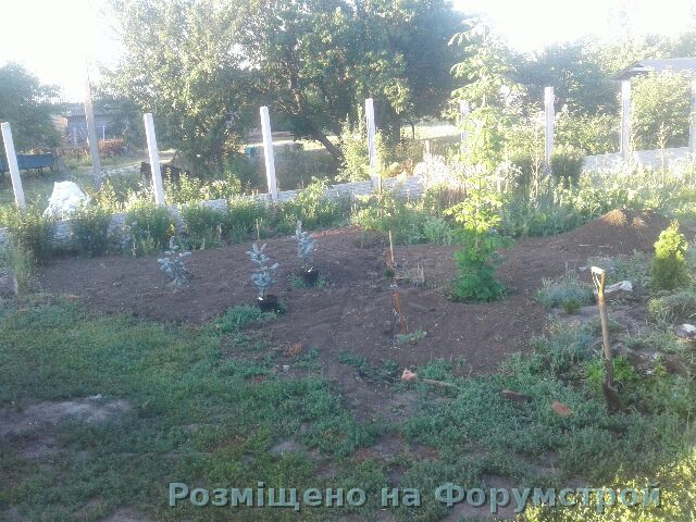

    Начало положено

    По фото не видно, но как убрали плиты с фасада и распланировали землю, такое впечатление, что горка стала шире в 2 раза.

    А что это будет?

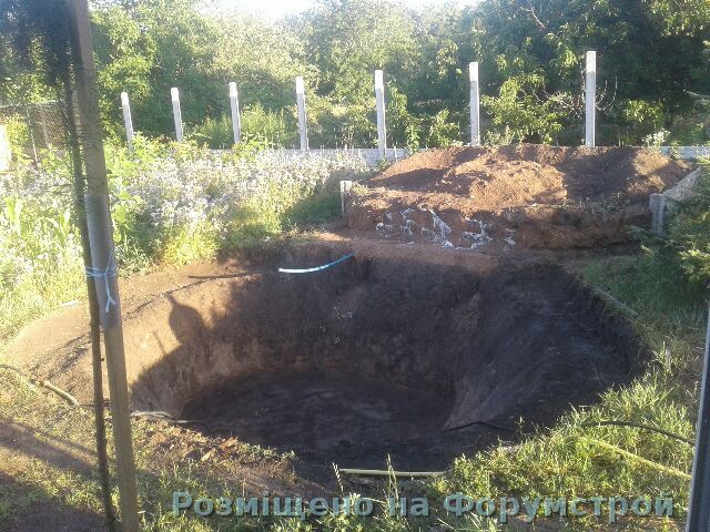

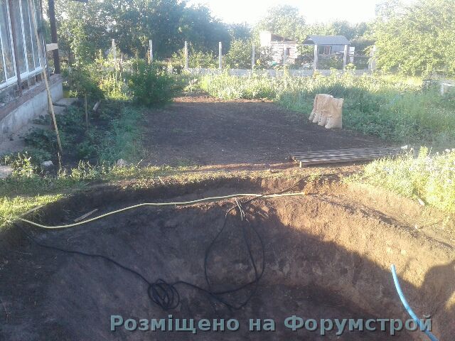

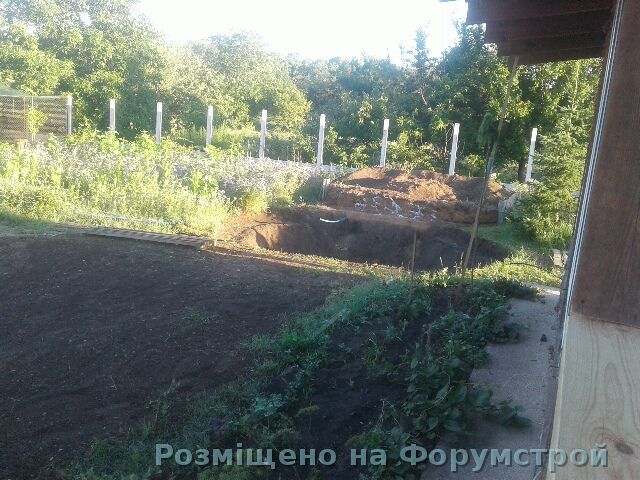

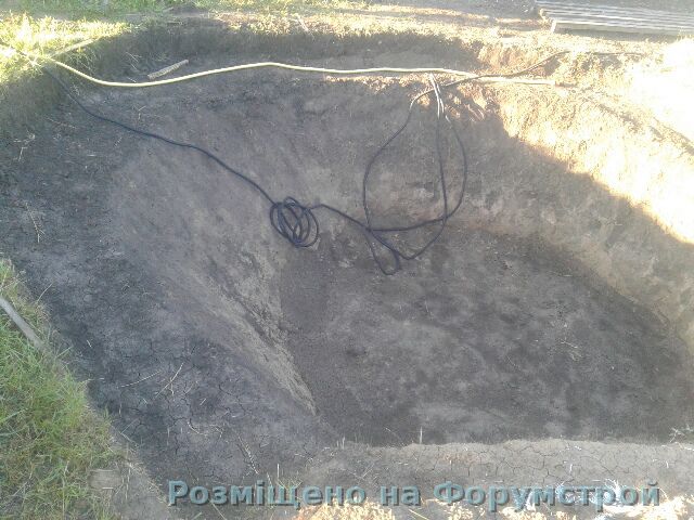

    Это планируется большая зона перед верандой: горка, прудик, ручей и клумбы. В первый день работы под вечер прошел сильный ливень. Сильно притормозил работу. Земля намокла. Вид на сегодня. Первое фото, на уровне, от куда фотографируется будет закопан резервуар (бочка) для ручья. До этих пор будет ручей (это вдоль веранды)

    советую немного почитать про пруды, биоплато.
    Хорошо продумать водопад.
    уклон типа такого (скорее всего круче)
    Да, сейчас думаем, как его реализовать. К стати, такая же картинка у меня тоже сейчас открыта.
    И еще. Я под под гидроизоляцию (ПВХ) пруда и ручья ложил геотекстиль. В пруду и поверх ПВХ тоже геотекстиль а потом уже щебень.
    Да, мы помним, ты говорил.
    Сейчас интересуют болотные растения, которые тебе понравились, что на солнце нормально живут. Как они выглядят, их размер и размер горшка? Информация нужна, чтоб определиться с габаритами мелкой зоны и под ручей (как его копать с выемками под эти растения). И габариты, как они разрастаются, чтоб не начастить.
